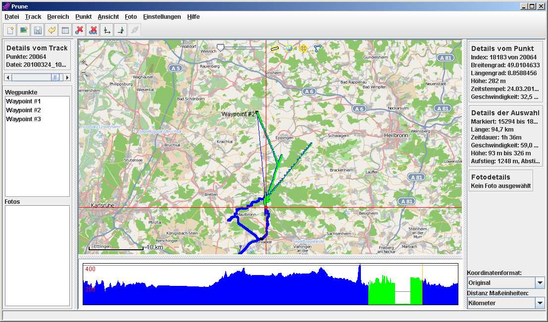

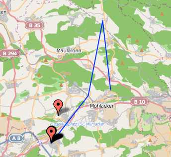

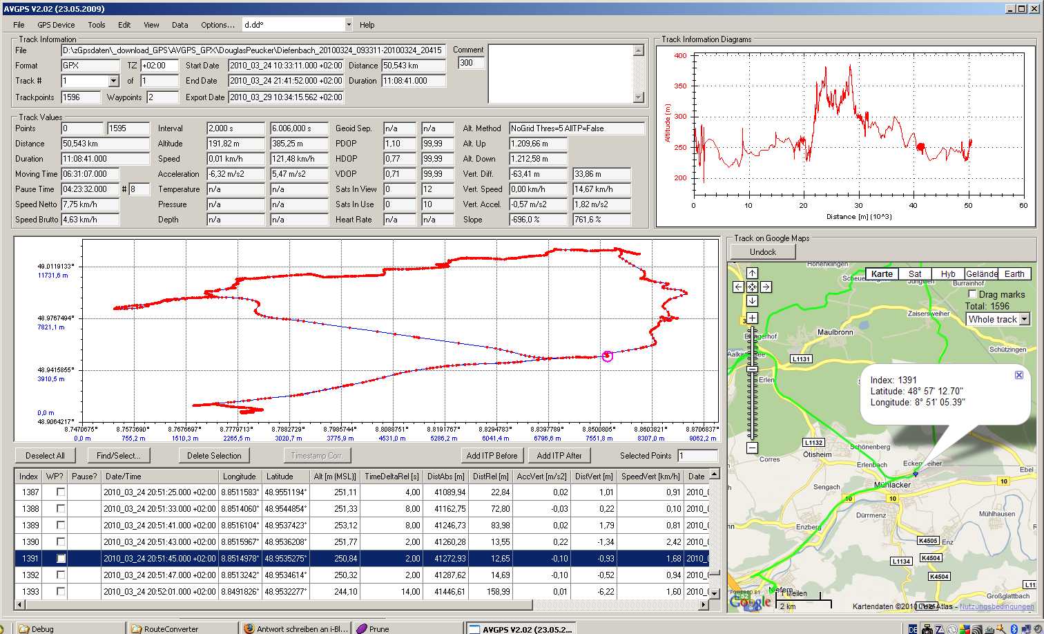

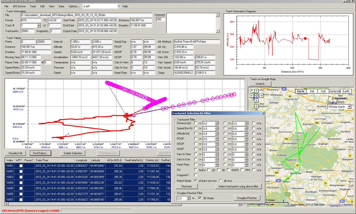

Derzeit kenne ich zum reduzieren der riesen Tracks (20 000 Trackpunkte und mehr ) nur den "Douglas Peuker" vom AVGPS, der das ordenlich macht ohne signifikante Wegstrecken zu verunglimpfen (Find/Select Filter). Ich logge derzeit alle 2 Sekunden. Die Reduzierung ist erforderlich um angenehme GPX Files zu bekommen um diese dann zu OSM hochzuladen.
Bisher habe ichs mit Routeconverter noch nicht geschafft, im Vergleich zu AVGPS, so einen Track auf ein Minimum zu reduzieren ohne dabei die Strecken (Wegführung) zu verunglimpfen.
Wenn ich in RC "Reduziere alle redundanten..." mit 1 Meter reduziere gehen signifikanten Wegführungen verloren. Steckt da der Douglas Peuker dahinter? Oder wie macht man das in RC vernünftigerweise?
Mit Prune entferne ich zuerst alle unplausiblen Ausreiser (grafisch) geht aber in AVGPS grafisch, einfach, wenn man die Tasten kennt.

(28.03.2010, 09:40)womisa Wrote: Ps: Skater, wie bearbeitest Du die tracks. Löschen von Ausreisser oder Douglas Peuker? Geht das in bt747? Mache ich bisher mit AVGPS oder Prune
Das würde mich interessieren - Douglas Peucker gibt es im (versteckt) im Löschen-Dialog als letzte Option. Die anderen 3 sind nicht so praktisch, oder?
Wie definieren AVGPS und Prune Ausreißer?
