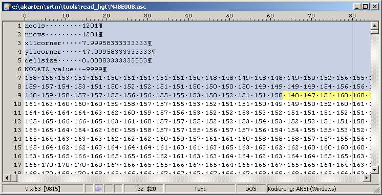

Ich habe das mal mit dem File "N48E008hgt versucht. In meinem Programm habe ich ein Array von 1201x1201 short Integer erzeugt. Die Werte sind die Gleichen wie im Hexeditor.
So weit so gut. Aber die Höhe im ersten Wert (siehe Snapshot) ist vom hgt File "158" (Hexeditor und Arraywert hgt[0.0]. Das müßte doch N48E008 sein?
Der RouteConverter zeigt da aber 560 an. Wo liegt da der Fehler?
Hat die Höhe da einen anderen Bezugswert (Offset)?
Hintergrund: Ich möchte mir einen "kleinen" Wander_Routeneditor in C# zusammenstricken, der schon bei der Routenerstellung die Höhe anzeigt und das Ergebnis soll "Glopus" kompatibel (Wink) sein.
Wer hat mir da einen Tipp?
MfG
Achim
Ps:: Die Höhenermittlung steht da in der Prio weiter hinten...... aber trotzdem möchte ich das jetzt klären.......
Ich glaube da stimmt "nur" die Koordinatenzuordnung nicht N48E008 ist wohl nicht der erste Wert......sondern bei 1200,xxx?

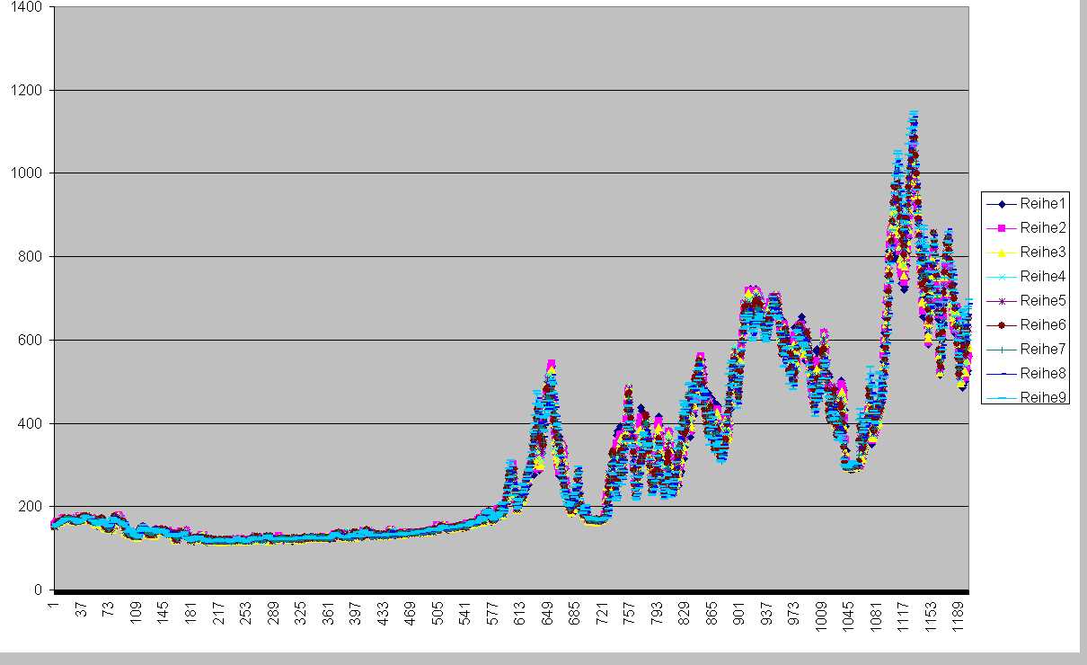

Anbei ein Höhendiagramm von ein paar Kanälen.
Es sind in einigen Kanälen auch ungültige Werte (-32768) drin...
Grüsse Achim

Hast du mal mit dem oben erwähnten Tool HGT2XYZ getestet, da ist der erste Offset halbiert, warum?
Ich hab da noch ein "read_hgt" gefunden. Das ist für Testzwecke sehr zweckmäßig und bestätigt deine Antworten und meine Vermutungen..
Weiteres Tool "ViewHGT" zeigt unter dem Cursor die Höhe an. Leider ohne Karte drunter oder Koordinaten. Sowas möchte ich in meinen Routeneditor integrieren. Falls jemand Sourcen-(Files) für .Net kennt, her damit.
MfG
Achim
Ps: In dem Header ist die "linke" Ecke (xllcorner, yllcorner 8,48) wie du (und?) ich das abgeleitet haben. Siehe da, da stimmt die Höhe mit RC im Punkt 8/48 = 560 m überein Big GrinBig GrinBig Grin
Grüsse Achim
