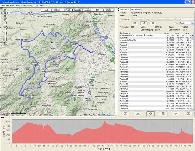

Eigentlich gehts mir darum: Ich würde gerne Höhenprofile für Routen erstellen. Konkret tüftle ich schon seit Stunden an der hier herum:

Theoretisch kann ich jetzt ein schönes Höhenprofil erstellen, weil die Distanzen zwischen den Positionen ziemlich gleichmässig sind, aber auch nicht auf den Meter genau sind.
Aber es zeigt mir die richtige Distanz schon im Schritt 1 nicht an. Manchmal sinds ~100 km, manchmal sinds ~200 km. Es scheint davon abzuhängen, was für ein File ich vorher geladen habe.
Spätestens jedoch nach Schritt 2 stimmt die Gesamtlänge überhaupt nicht mehr und es wird eigentlich mit jedem Schritt immer schlimmer. Wenn ich dann auf "Analysieren", geht die X-Achse des Höhenprofils sowieso nur noch bis 80 km.

Also ich hab das mit den untersch. Längen auch bei der neuen Version. Je nach dem, welche Route ich vorher drin habe, verändert sich die Gesamtlänge der Route. Die in der Spalte "Distanz" angegebene Entfernung stimmt auch nicht mit der angezeigten Gesamtlänge überein. Und auf der X-Achse des Höhendiagramms habe ich auch wieder eine dritte andere Gesamtlänge.

Es geht so. Wink Wenn ich das Höhendiagramm von User Kumo weiter oben (Attachment "zwischenablage") mit meinem Vergleiche, dann hat er fehlende Daten (erkenntbar an linearem, geradem Verlauf) an Stellen, wo ich sie nicht habe und umgekehrt. Teilweise gibts dadurch Stellen im Diagramm, wo man gar nicht erkennen kann, dass es die selbe Strecke sein soll, weil irgendein Tal dazwischen fehlt.
