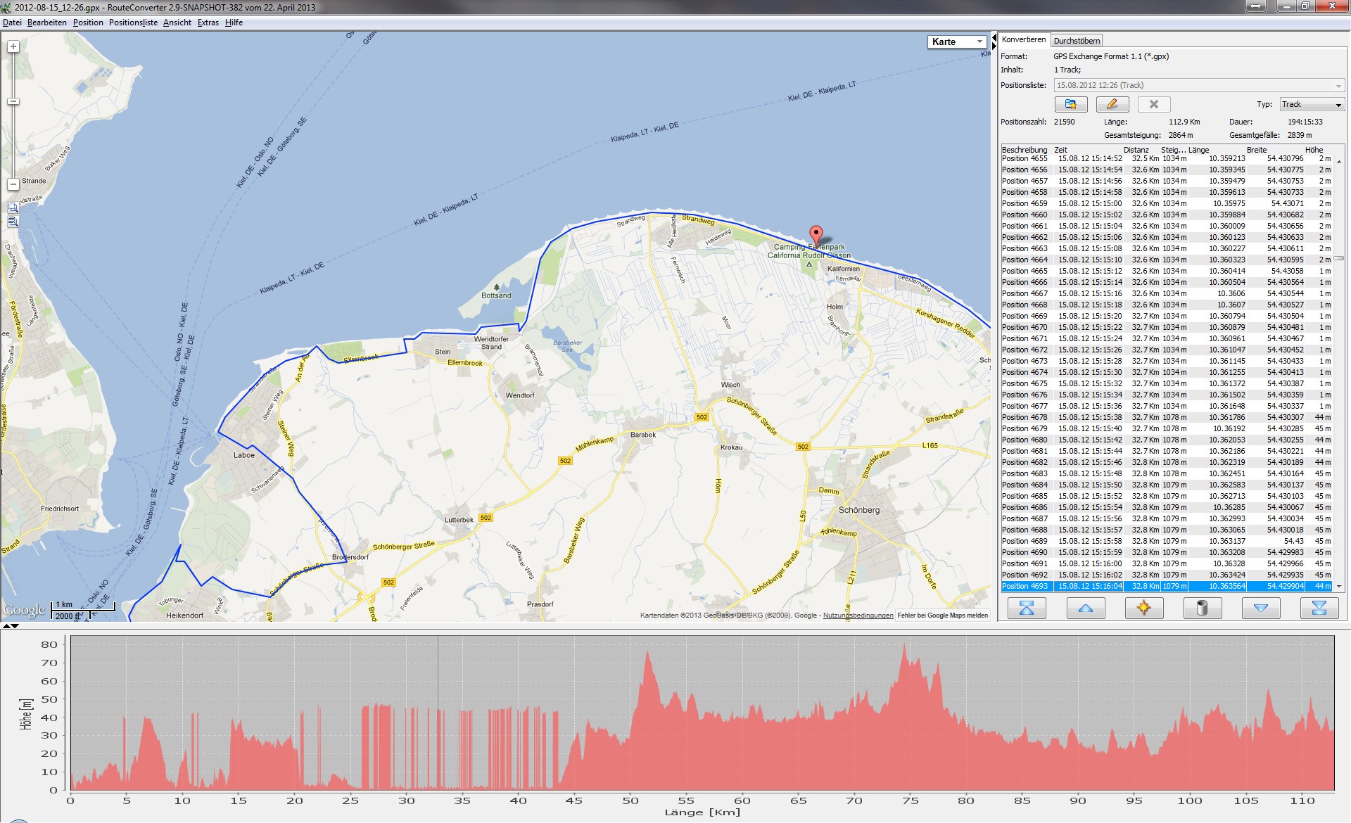

Test 3: In der Originaldatei mit 21.590 Punkten verhält es sich in den daraus entnommenen Punkten (Test 1 und Test 2) leider völlig anders: Hier wird bei einer Höhensuche über alle Punkte (oder nur einen einzelnen in den SRTM-Daten evtl. fehlenden Punkt) statt keinem Wert z.B. der Wert 45m eingetragen. Und wenn das öfter passiert, kommen diese Balkendiagramme zustande, die eigentlich bei 0 liegen sollten (siehe Screenshot).

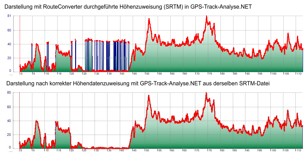

Angehängte Grafik: Das Programm GPS-Track-Analyse.NET macht diese Ausschläge nicht mit, es scheint fehlende Werte gut ausgleichen zu können. Oder womöglich sind die Werte doch in der SRTM-Datei vorhanden und es liest die Werte korrekt und RouteConverter hat nur ein spezielles Problem an der Stelle (Werte um Null herum)?

(27.04.2013, 23:17)sh20 Wrote: Angehängte Grafik: Das Programm GPS-Track-Analyse.NET macht diese Ausschläge nicht mit, es scheint fehlende Werte gut ausgleichen zu können. Oder womöglich sind die Werte doch in der SRTM-Datei vorhanden und es liest die Werte korrekt und RouteConverter hat nur ein spezielles Problem an der Stelle (Werte um Null herum)?
Könnte sein (s.o.).
Okay, ich habe die drei Testdateien und die verwendete Höhendatei N54E010.hgt angehängt:
- Position 1 und 2 in test2.gpx entsprechen Position 17 und 18 in test1.gpx; Position 1 funktioniert in beiden Dateien, Position 2 liefert keinen Wert in Datei test2.gpx, dieselbe Position 18 in test1.gpx dagegen 45m (was falsch ist).
- In test3.gpx Position 41 liefert keinen Wert, die identische Position 177 in test1.gpx dagegen 44m (was falsch ist).
Hinweis: Ich habe in der Registry nur das Suchen in den SRTM-Daten erlaubt.
