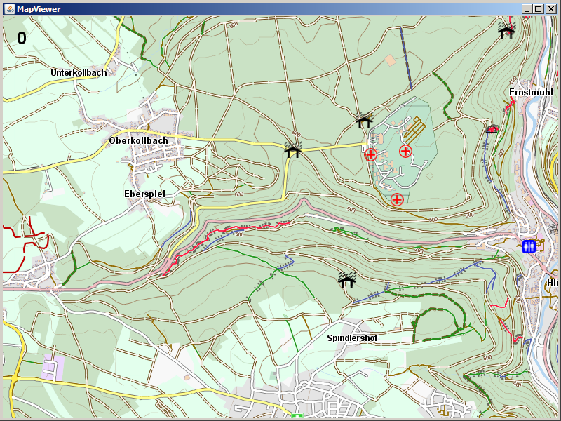

Ps: Anbei noch Openandromap auf dem PC mit dem MapsforgeRewrite. Da versuche ich jetzt auch einen Themenswitcher einzubauen und dann wird das oben erwähnte nachgezogen.

ich habe mal in den MapsforgeViewer einen Map und ThemenSwitcher eingebaut (zusammengefrickelt!). Sowas ähnliches sollte in eine zukünftige Version von RC einfliessen.
Die Stylesheets sind auf dem aktuellen Stand. Ind dem JAR fehlen die MAPS wegen der Größe. In jedem .../WMSMap Dir sollte eine MAP sein. Zum Testen und Anzeigen der Maps ist das ganz brauchbar.
Einfach das RAR entpacken und die xxx.map Dateien in dem entsprechenden MAP dir ablegen
zB: da
.../WMSMap/OAM OpenAndroMap ===> http://www.openandromaps.org/downloads
.../WMSMap/FZK FreiZeitKarten ===> http://www.easyclasspage.de/maps/seite-2.html
.../WMSMap/osmarender MapsforgeKarten ===> http://download.mapsforge.org/maps/europe/
NUR die xxx.map Dateien einsortieren KEINE XML vom Download......(!)
Dann müsten je nach Stylesheet schöne Karten rauskommen.....
Ich hoffe sowas findet (funktionell) Eingang in RC......
