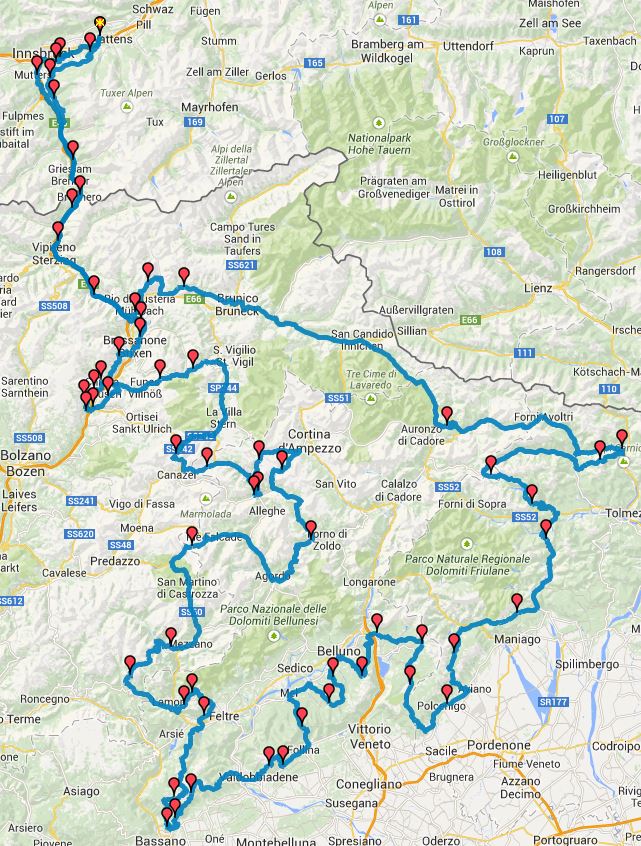

Eine davon ist das auch hier im Forum bereits angesprochene nur-zum Teil-darstellen einer Route. Oft, aber nicht immer wird das -wie auch dort beschrieben - behoben, sobald auf Track und dann wieder auf Route umgestellt wird. So manches Mal wird das nicht einmal durch einen Neustart wieder bereits beim Start (und wie soeben auch wieder festgestellt) richtig dargestellt. Vielleicht ist es möglich einen Refresh ein zu bauen (Taste, Button, manuell) der im Fehlerfall eine neuerliche Berechnung zum Vervollständigen auslöst?
Ich hänge eine Route mit längerer Wegstrecke an, mit der das im Zuge der Erstellung aber auch soeben nach dem Laden sehr oft aufgetaucht ist (gpx).

Ich habe gerade eine neue Vorabversion hochgeladen, die bei ZERO_RESULTS also keinen Ergebnissen von Google Directions eine rote Luftlinie zeichnet. Das sieht bei Deiner Route und dem Routing "Mit dem Fahrrad" zu Beginn recht gut aus - siehe Screenshot. Leider führt das Bearbeiten der Route dazu, das die Route im Laufe der Zeit Löcher bekommt. Wenn ich mehr Zeit habe, schaue ich da mal rein.

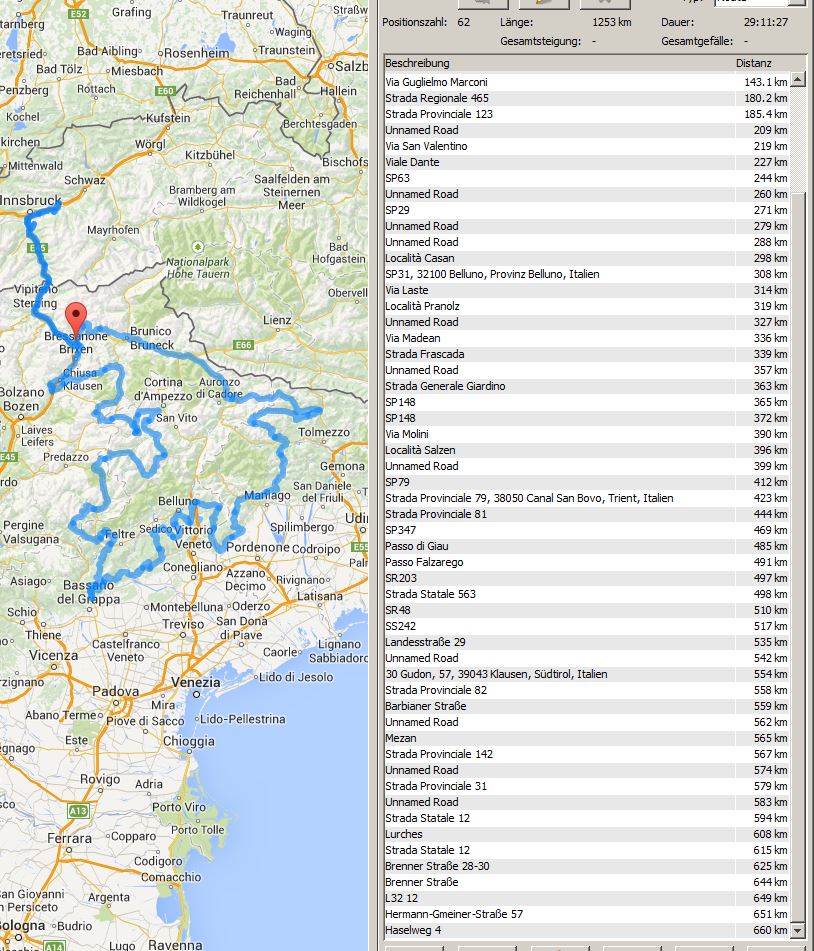

In diesem Fall mit dem Aktualisieren. Vgl. Listing-km und Anzeige darober.
Bei "Track" = Anzeige oben richtig
Bei "Route" = Anzeige oben falsch.

(09.10.2014, 12:33)Zlogo Wrote: In diesem Fall mit dem Aktualisieren. Vgl. Listing-km und Anzeige darober.
Das verstehe ich nicht. Was ist richtig und falsch?

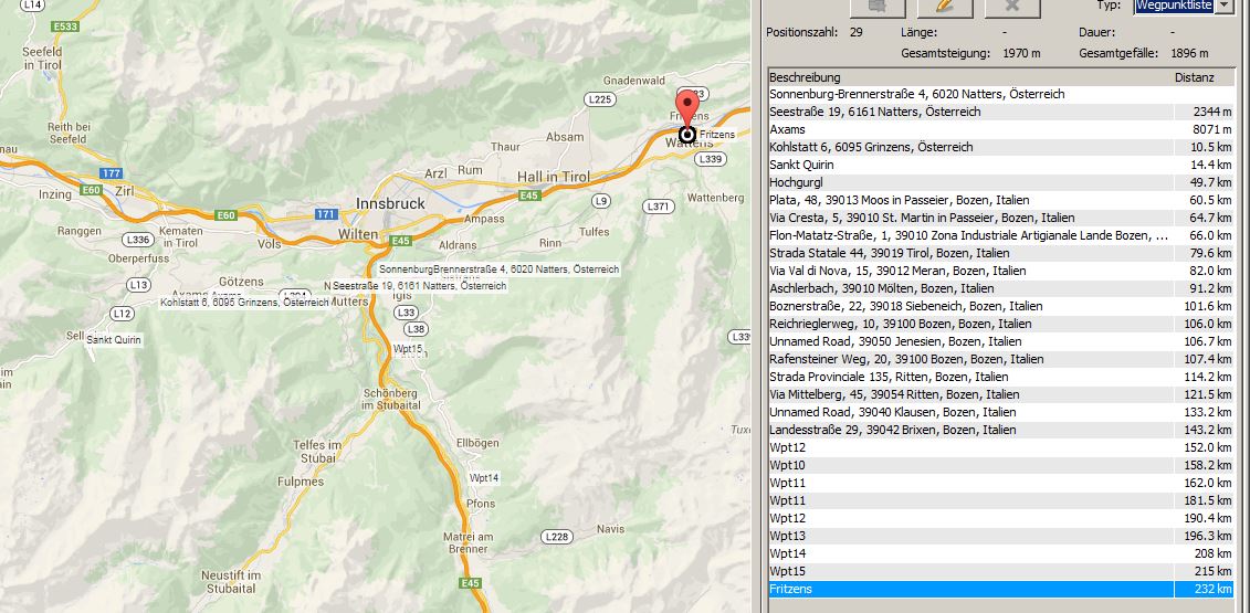

Die Darstellung der Wegpunkte. Ich sehe immer nur einen, die übrigen werden als Schrift (Bezeichnung des WP aus der Liste) dargestellt. Als Variante, falls das so nicht von Dir gedacht war, auch nicht schlecht. Halt etwas unpräzise, falls die Route überdeckend.
s.Anhang "Darstellung WPe
NACHTRAG:
In der Liste, die Auswahl „Besiedelte Orte“ gefällt mir als WP-Bezeichnung sehr gut, da kurz-prägnant. Allerdings eigenartig, dass am Beispiel bei WP16 „Fritzens“ (das ist der nördl. Nachbarort) anstatt „Wattens“ gezeigt wird. Bei Einstellung „Postanschrift“ wird das wieder richtig gestellt. Soeben gesehen, auch bei anderen Orten, also wohl ein Justierungsfehler?
(13.10.2014, 15:36)Zlogo Wrote: Ich vermute, dass in der Liste immer nur die Länge der einzelnen Trackspur, also die Luftlinie, berechnet wird. Dann stimmen ja Track und die Summe oben eh zusammen.
Korrekt, so steht es auch in der FAQ.

(13.10.2014, 15:36)Zlogo Wrote: Die Darstellung der Wegpunkte. Ich sehe immer nur einen, die übrigen werden als Schrift (Bezeichnung des WP aus der Liste) dargestellt.
Du meinst so wie angehängt?
Nein, eben nicht. Bei mir schaut das aus wie im Beitrag 8 als 1. attachment angehängt. Statt der WPe wird die Bechriftung der WPe dargestellt. Ich weiß, das ist schlecht sichtbar, aber schau auf die kleiner dargestellte Schrift. Das sind die WPe.
