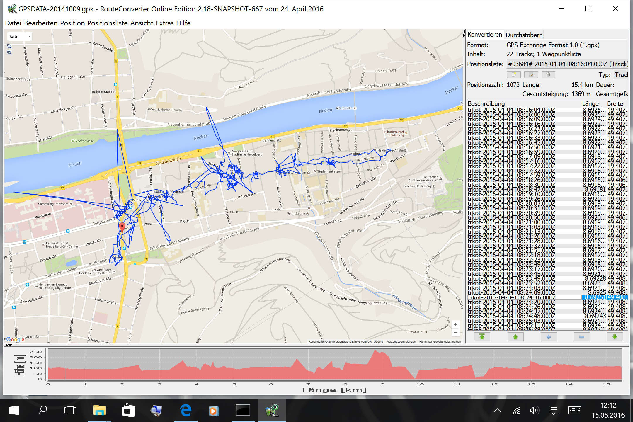

ich nutze den RC auch auf meinem Tablet (Surface 3 Pro mit Windows 10).
Das funktioniert auch soweit, aber die Darstellung - speziell der Karte ist sehr klein. In den Browsern Edge / Internet Explorer / Firefox habe ich daher immer bei Darstellung 200% eingestellt. Der RC scheint das Kartenfenster aber scheinbar mit 100% zu fahren. Kann man das irgendwo in den versteckten Optionen einstellen ? Das bitte nicht mit dem Google Maps-Zoom verwechseln. Ich kann problemlos per Google Maps hineinzoomen, aber damit werden die Texte nicht größer.
Das die Javatexte so grausam sind, liegt an den Grundeinstellungen von Java bei den Tablet-Auflösungen. Das kann man wohl nicht einfach ändern. Da ich aber nur Sichten will, kann ich damit leben.
.jpg   Screenshot (2).jpg (Size: 477.54 KB / Downloads: 1,031)

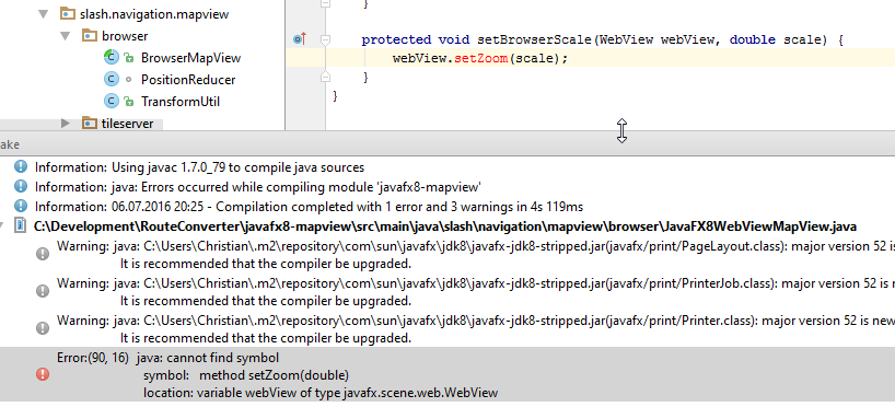

(06.07.2016, 13:24)lundefugl Wrote: Der entsprechende API-Aufruf ist doch in JavaFX8WebViewMapView.
Aber der Java 7-Compiler hat nur die Java 7 Klassenbibliothek und die kennt WebView#setZoom() nicht.
(06.07.2016, 13:24)lundefugl Wrote: Irgendwie sehe ich immer noch nicht das Problem.
Du kompilierst mit Java 8.
.png   Compile Error.png (Size: 31.22 KB / Downloads: 985)
