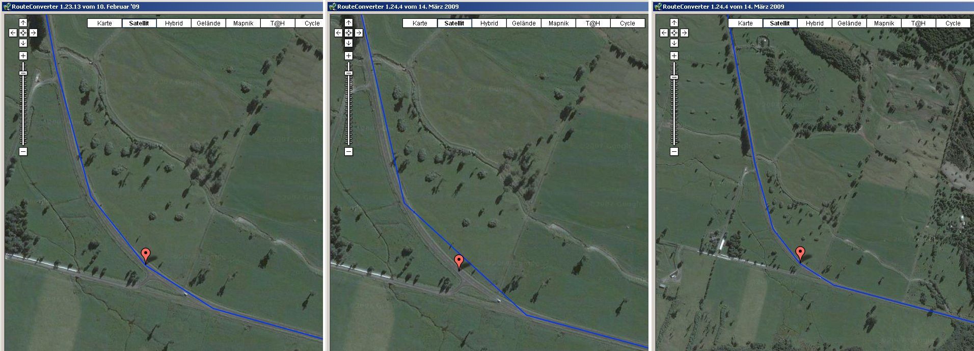

auf meiner letzten Ferienreise habe ich mittels logpos und meines Tomtom meine Reiseroute aufgezeichnet. Da nicht immer alle Punkte auf der Strasse liegen, verwende ich Routeconverter um die Punkte zu bearbeiten und sie für Google Earth aufzubereiten. Die Dateien sind sehr gross (z.T. über 3000 Positionen). Nun ich mit aufgefallen, dass sich ab Version 1.23.17 etwas geändert hat. Ab einer gewissen Zoom-Stufe wird die Route nicht mehr korrekt dargestellt sondern nur noch jeder zweite Punkt beim Zeichnen einer Linie berücksichtigt. Dies auch in der aktuellsten Version 1.24.4.
Im Anhang habe ich ein paar Bilder angehängt, welche dies verdeutlichen (Version 1.23.13 bei welcher es noch korrekt ist, Version 1.24.4 mit nahem Zoom bei welcher es nicht korrekt ist und die gleiche Version mit einer Stufe herausgezoomt, wo es wieder korrekt dargestellt wird)

twaddle Wrote:Im Anhang habe ich ein paar Bilder angehängt, welche dies verdeutlichen (Version 1.23.13 bei welcher es noch korrekt ist, Version 1.24.4 mit nahem Zoom bei welcher es nicht korrekt ist und die gleiche Version mit einer Stufe herausgezoomt, wo es wieder korrekt dargestellt wird)
Wie erzeugst Du das mittlere und das rechte Bild in den angehängten Screenshots?

Falls Punkte reduziert werden, dann verstehe ich den Unterschied in den beiden Bildern der Version 1.24.4 nicht. Im mittleren Bild ist die Zoomstufe grösser (also näher dran), der Weg wird nicht komplett dargestellt, im rechten Bild ist sie kleiner (also weiter weg) und alle Wegpunkte werden korrekt berücksichtigt. Dies bei gleicher Log-Datei. Müsste es da nicht umgekehrt sein, da ja bei grösserer Zoomstufe weniger Punkte übergeben werden müssen (in diesem Falle 4 sichtbare Log-Punkte)?
routeconverter Wrote:Wie erzeugst Du das mittlere und das rechte Bild in den angehängten Screenshots?
Ich habe einfach 3 Screenshots gemacht, diese aufs wesentliche ausgeschnitten und zu einem Bild zusammengefügt.

twaddle Wrote:dann verstehe ich den Unterschied in den beiden Bildern der Version 1.24.4 nicht.
Darum hatte ich auch danach gefragt, wie Du den Screenshot erstellt hast. Du veränderst den Track selbst nicht, oder? Könntest Du mir die Datei schicken?
twaddle Wrote:Dies bei gleicher Log-Datei.
Die hätte ich auch gerne von der 1.24. Besonders interessant sind da die Zeilen mit zoomLevel.
twaddle Wrote:Müsste es da nicht umgekehrt sein, da ja bei grösserer Zoomstufe weniger Punkte übergeben werden müssen (in diesem Falle 4 sichtbare Log-Punkte)?
Ja. Andererseits gibt der Douglas-Peucker-Algorithmus sehr viele relevante Punkte aus. Sind es zu viele crasht der Browser, sind es zu wenige wird die Darstellung zu unpräzise.
Nein ich verändere den Track nicht. Alle drei Screenshots sind mit genau dem gleichen Track erstellt worden.
