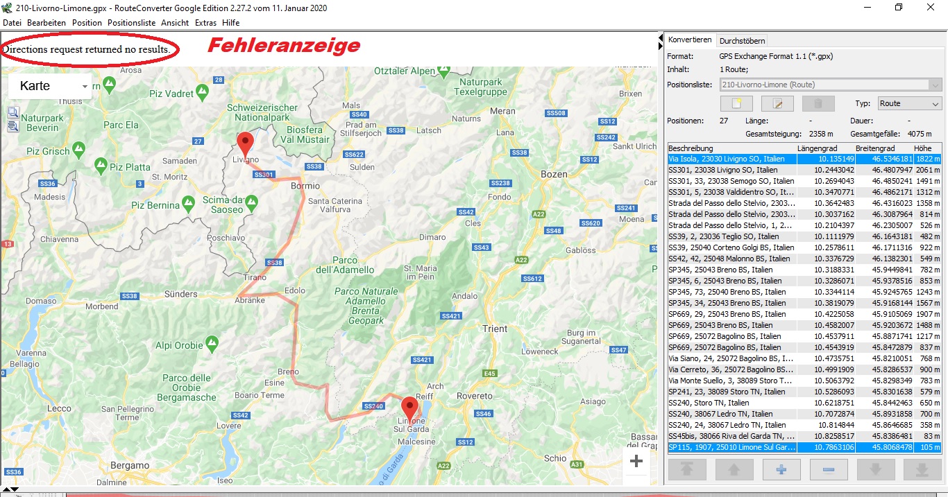

HAllo zusammen,
habe auch das Problem mit der Routendarstellung, wird als Trak in rot-brauner Farbe dargestellt.
Folgendes Scenario: habe 6 Routen für ein Bikertour zum überprüfen bekommen, 4 davon kein Problem
mit der Darstellung der Route, 2 Routen werden nur als Track dargestellt.
Zusätzlich habe ich noch ein Problem mit dem RC bei den beiden Routen, er zeigt einen Fehler mit den
Routen an, und es ist keine weitere Routenbearbeitung möglich (siehe Anhang)
Habe alle 6 Routen ins Navi geladen, alle laufen einwndfrei.
Gruß Skybiker

Nicht wahnsinnig werden...bringt nix ;-)
Lad mal eine gpx Datei hoch zum nachvollziehen.
leider habe ich zu meinem Problem noch keine Antwort bekommen, obwohl ich 2 Mails bekommen habe Sad
Ich werde jetzt mal eine der 2 besagen Routen anhängen. Vielleicht kann mir dann jemand helfen.

Moin,
die an deinen letzten Post angehängte Datei wird bei mir ganz korrekt als Route geöffnet.
Verwendet: RC Open Source Edition 2.27 Snapshot 92 vom 21. Dezember 2019 / Router = BRouter /Fastbike
