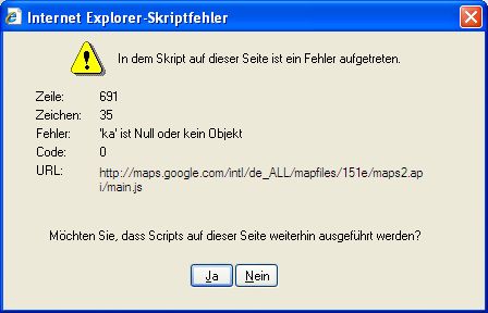

Vielleicht ist aber auch noch ein Fehler im Programm. Ich habe das mit den redundanten Postionen mit beilegender Datei ausprobiert und erhalte eine Fehlermeldung.
Siehe dazu diese Diskussion

Unklar ist mir noch, warum bei meinem Beispiel der Fehler auftritt und

(30.04.2009, 12:05)ceka Wrote: Unklar ist mir noch, warum bei meinem Beispiel der Fehler auftritt und
Das wüßte ich auch gerne, wie man das vermeiden kann.
