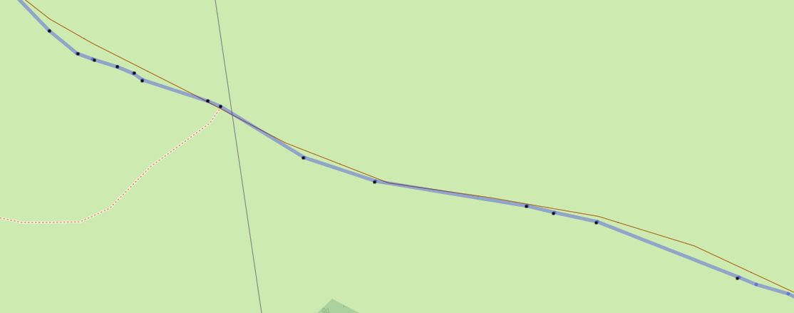

Bleibt noch die kontrastarme Anzeige der Trackpunkte, verbunden mit einem Verbesserungsvorschlag: Warum nicht die Farbe der Trackpunkte unabhängig von der Farbe der Linien setzen (ggfs. über eine "Hidden Option", die bei Existenz das derzeitige Verhalten überschreibt, das somit Standard bleiben würde)? Das sollte nicht schwer zu realisieren sein und einen enormen Vorteil bieten, wenn es darum geht, Trackpunkte direkt auf der Karte zu markieren, um sie umzubenennen oder zu löschen.
ich meinte schon die einzelnen Punkte des Tracks, keine Wegpunkte, und eine Darstellung ungefähr so wie diese hier (aus einem anderen Programm), wo die einzelnen Punkte des Tracks klar sichtbar sind:
Selbst mit obigem Tipp von @nordlicht sind die Punkte nur sehr schwach sichtbar:
- wenn die Farbe der Punkte getrennt gesetzt werden könnte, würde das eben viel helfen, dann könnte man sie z.B. wie in obigem Screenshot auf #000000 (Schwarz) setzen und sie würden sich klar vom Track abheben, wie in diesem Mockup:

(01.08.2021, 10:42)Lennart Wrote: Selbst mit obigem Tipp von @nordlicht sind die Punkte nur sehr schwach sichtbar:
Jetzt wirds klarer. Das ist ein Seiteneffekt des Routings: Der Routinglinienzug besteht nur aus Linien. Die einzelnen Linien haben identische Start- und Endkoordinaten und überlappen sich daher. Durch die Breite der Routinglinie und die leichte Transparenz sieht man eine stärkere Abdeckung der Karte. Den könnte man für einen "Punkt" halten.
(01.08.2021, 10:42)Lennart Wrote: - wenn die Farbe der Punkte getrennt gesetzt werden könnte
Es gibt keine Punkte, daher lässt sich das nicht umsetzen.
