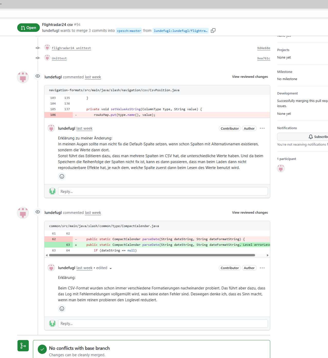

Der Kern ist: ich finde, Flightradar24-spezifische Logik sollte nicht in der CsvPosition enthalten sein, sondern in einem FlightRadar24Format so wie ExcelFormat oder CsvFormat. Eine Subklasse von CsvFormat wäre gut und dann sind eventuell ein paar kleine Änderungen an CsvPosition oder CsvFormat nötig.
Leider habe ich Deine Testdateien nicht, um zu verstehen, was bei dem Format anders ist.
Vielleicht sendest Du mir die und reduzierst den Pull Request erstmal auf den Test?

Bezüglich der Integration selbst war ich auch nicht ganz happy. Ich schaue am Wochenende nochmals, ob mir da noch was besseres zu einfällt. Ich wollte die ganze Parserlogik vom CSV-Format eigentlich nicht dublizieren. Aber evtl. kann man da was über eine Art Specializer machen, um ein Subformat davon zu erstellen.
Da waren auch 2 Änderungen mit drin, die auch das allgemeine Format betrafen. Die kann ich mal versuchen als einen eigenen Pullrequest zu machen und auch einen Unittest dazu. Dann verstehst du evtl. besser, was das soll und wo aktuell das Problem ist.
Evtl. siehst du auch meine beiden Kommentare nicht (wie ich deine nicht sehe), die ich am Anfang schon mit dazu gemacht habe.

Bitte probiere mal den master Branch aus. Ich habe jetzt mal die Annahme gemacht, dass das Format beim Schreiben mit genau den Spalten in genau der Reihenfolge herauskommt, die in den Beispieldateien zu sehen ist.

ich versuche dir mal meine Gedanken zu den beiden kommentierten Änderungen zu erklären.
Problem mit dem Editieren von CSVs.
Wenn man ein Ausgangs-CSV in folgender Form hat (im Zip anbei Test-1.csv).
Code: Description,Latitude,Longitude,Altitude,Speed,Time
Nordkap,71.1709797,25.7831594,263.0,10,"01.01.26 00:01:00"
Westkap,62.1866052,5.1259121,481.0,20,"02.01.26 00:02:00"
Südkap,57.982407,7.0477149,21.0,30,"03.01.26 00:03:00"
Und dann dieses per RouteConverter editiert. Z.B. setze ich beim zweiten Wert die Höhe auf 500m.
Wenn man nun speichert, dann kommt das raus (im Zip anbei Test-2.csv).
Code: Altitude,Description,Elevation,Latitude,Longitude,Speed,Time
263.0,Nordkap,,71.1709797,25.7831594,10,"01.01.26 00:01:00"
481.0,Westkap,500.0,62.1866052,5.1259121,20,"02.01.26 00:02:00"
21.0,Südkap,,57.982407,7.0477149,30,"03.01.26 00:03:00"
Hier habe ich jetzt nun eine "Altitude" und "Elevation" Spalte. Ausserdem sind beim zweiten Eintrag zwei unterschiedliche Werte da drin.
Und wenn man nun das Test-2-File wieder liest, dann hat man zwar seine modifizierte Höhe, aber die anderen Höhen werden nicht angezeigt.
In meinen Augen sollte beim Speichern immer in der Spalte gespeichert werden, die zuvor im File bereits drin war. Und damit hat man beim erneuten Laden auch wieder seine zuletzt bearbeiteten Werte.
