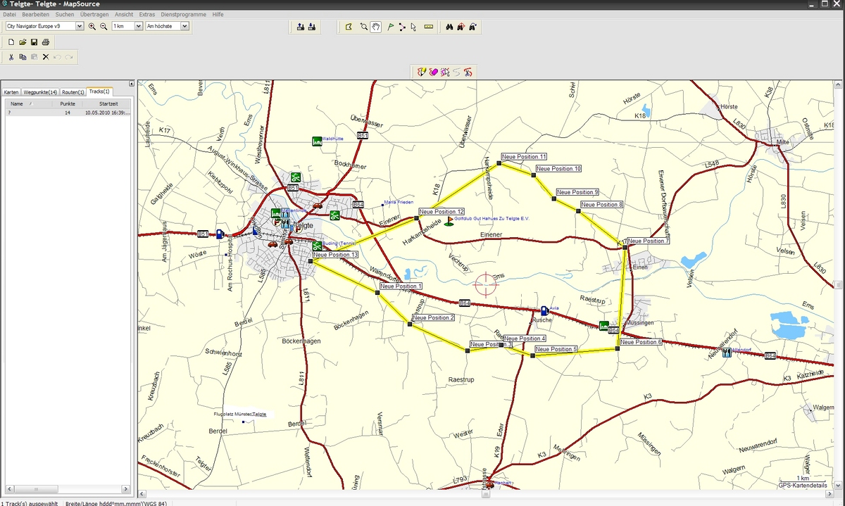

Ich habe mir den RouteConverter heruntergeladen und wenn ich ihn dann öffne erscheint folgende Meldung- siehe Bild Nr.22. Ich kann dann aber trotzdem eine Route planen - siehe Bild Nr. 23. Ich speichere dann die Route als gdb File auf meinem Computer. Wenn ich die Route dann in Map Source öffne erhalte ich -siehe Bild Nr. 24. Was mache ich alles falsch?

(10.05.2010, 14:20)tulpe234hobby Wrote: Ich speichere dann die Route als gdb File auf meinem Computer. Wenn ich die Route dann in Map Source öffne erhalte ich -siehe Bild Nr. 24. Was mache ich alles falsch?
Du erwartest, daß eine Route in RouteConverter in MapSource wieder als Route dargestellt wird, hast aber Track ausgewählt.

vielen Dank für die schnelle Antwort, aber auch bei Route oder Wegpunkte in Map Source wird es so dargestellt, wie im Screenshot
Nr. 24. Irgend etwas mache ich doch falsch.

(10.05.2010, 16:52)tulpe234hobby Wrote: Irgend etwas mache ich doch falsch.
Hallo Peter,
dann variiere ich die Aussage zu
Quote:Du erwartest, daß eine Route in RouteConverter in MapSource wieder als Route dargestellt wird.
Ich kenne MapSource nicht, nehme aber an, daß es kein Routing auf Straßen beherrscht, was dafür nötig wäre. Es gibt einen Ausweg: RouteConverter die Zwischenpunkte auf der Straße einfügen lassen. Im Tab Planen gibt es dazu den Knopf Route in Track verwandeln. Ich hoffe, das hilft?
[/quote]
Hallo Christian
MapSource ist das Planungssystem von Garmin und beherscht sehr wohl Strassenrouting. Ich plane damit alle meine Motorradtouren und übertrage sie auf mein Garmin 276c.
Auch Route in Track verwandeln und umgekehrt habe ich versucht- leider kein Erfolg.

Hallo Christian
ich habe gerade mal eine mit Map Source erzeugte gdb Datei in den RouteConverter geladen. Diese wird einwandfrei dargestellt. Daher gehe ich davon aus, das ich bei der Erstellung der Route mit RouteConverter einen Fehler mache. Aber welchen ?

(10.05.2010, 18:17)tulpe234hobby Wrote: MapSource ist das Planungssystem von Garmin und beherscht sehr wohl Strassenrouting. Ich plane damit alle meine Motorradtouren und übertrage sie auf mein Garmin 276c.
Dann müßte es ja möglich sein, die Routendarstellung auch in MapSource hinzubekommen.
(10.05.2010, 18:17)tulpe234hobby Wrote: Leider gibt es keine genaue Anleitung bei Deinem Program, wie man eine Route plant. Ich vermute daher, das ich grundsätzliche Fehler mache. Es wäre ganz toll,
wenn Du mir eine Kurzanleitung -hier- oder an meine E-Mail Adresse schicken könntest. Danke im voraus.
Hilft Dir
das hier?
(10.05.2010, 18:17)tulpe234hobby Wrote: ich habe gerade mal eine mit Map Source erzeugte gdb Datei in den RouteConverter geladen. Diese wird einwandfrei dargestellt. Daher gehe ich davon aus, das ich bei der Erstellung der Route mit RouteConverter einen Fehler mache. Aber welchen ?
Gute Frage... ich kenne halt MapSource nicht und weiß nicht, weshalb die Routendarstellung dort mit den von RouteConverter erzeugten Dateien funktioniert. Es geht wohl nur um die Darstellung, oder?
