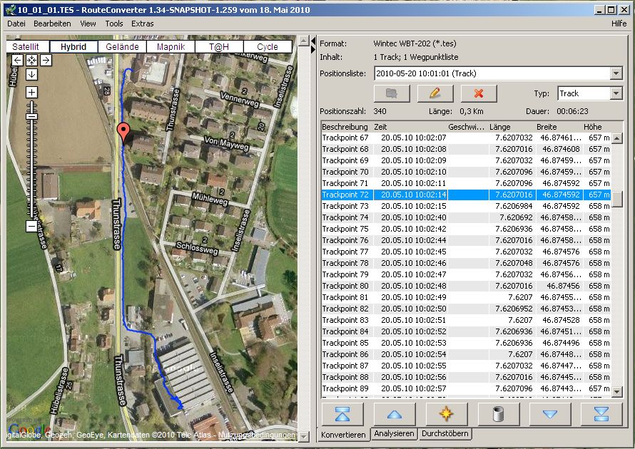

Wenn ich das .tes File im RouteConverter lade, dann kann ich u.a. Track oder Wegpunktliste auswählen. Bei "Wegpunktliste" würde ich nun erwarten, dass irgend in einer Form die Push_Log_Points erscheinen würden - tun sie aber nicht.
Zur Verdeutlichung sind einige Bilder angehängt:
- rc_ver: SW Version
- gps1: Darstellung in R.C. als Track
- gps2: Darstellung in R.C. als Wegpunktliste
- gps3: exportiert im Wintec Tool nach .kmz und Darstellung in Google Earth
Nun täte ich eigentlich gerne den in Google Earth sichtbaren Log Punkt auch im Route Converter sehen. Was mache ich falsch?

(26.05.2010, 12:53)cholertinu Wrote: Wenn ich das .tes File im RouteConverter lade, dann kann ich u.a. Track oder Wegpunktliste auswählen. Bei "Wegpunktliste" würde ich nun erwarten, dass irgend in einer Form die Push_Log_Points erscheinen würden - tun sie aber nicht.
Du bekommst dieselben Daten wie bei "Track" nur als "Wegpunktliste" (und stark gekürzt, da zuviele Wegpunkte den IE zum Absturz bringen).
Was sind die Push_Log_Points? Sorry, daß ich doof frage, doch das WintecWbt202TesFormat stammt nicht von mir, doch der Quelltext sieht für mich so aus, daß alle Positionen gelesen werden. Deine Push_Log_Points sind also vielleicht nicht in der Datei?
(26.05.2010, 12:53)cholertinu Wrote: Nun täte ich eigentlich gerne den in Google Earth sichtbaren Log Punkt auch im Route Converter sehen. Was mache ich falsch?
Nichts. In den Daten vorhanden ist der Punkt sicherlich. Es kann sein, daß für die "Wegpunktliste"-Darstellung nicht jeder Wegpunkt auf der Karte gezeichnet wird, da wie o.a. stark gefiltert werden muß.
Insofern: vielleicht genau hinschauen: Deinen gelben Stern sehe ich in der "Wegpunktliste"-Darstellung. Es ist der Kreis ganz rechts.

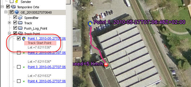

Wenn ich schon nicht mithelfe bei der Weiterentwicklung habe ich dir dafür schon das nächste Problem, diesmal handelt es sich um einen sehr kurzen Track. Es sieht so aus, als könnte R.C. nich mit kurzen .TES Files umgehen. Das angehängte Exemplar hat nur gerade 36 Wegpunkte.
Die weiteren Files sind wie üblich aus dem Wintec Tool exportiert.
Und wenn wir schon dabei sind - falls du dich der Markierung einzelner Punkte ähnlich den Push to Log Punkten in Google Earth annehmen solltest, dann wäre es eventuell auch sinnvoll, auch gleich die Start- und Zielpunkte speziell zu markieren. (siehe screenshot)
.zip   20100527_05_06_48.zip (Size: 5.55 KB / Downloads: 859)
Die speziellen Markierungen werden auch mit übernommen. Diese werden in eine separate Positionsliste gespeichert. Wenn Du die Listbox Positionsliste anschaust, sollte dort einmal der Track drinstehen und auch die Wegpunktliste mit den manuellen Markierungen..
Die Wegpunkte werden auch mit nach GoogleEarth exportiert, man muss nur noch in Earth den Haken bei Waypoints reinmachen, dass auch diese Punkte angezeigt werden.
