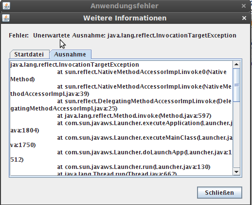

habe ich das Problem, dass ich den RC nicht per Webstart nutzen kann.
Beim Starten des Programms bekomme ich folgendes Fenster:
Unter 'Details' findet sich folgendes Fenster, mit den folgenden Texten in den Registern:
.txt   WebstartStartdatei.txt (Size: 4.16 KB / Downloads: 954)
.txt   WebstartAusnahmen.txt (Size: 1.65 KB / Downloads: 899)
Keine Ahnung wie ich Fehlersuche durchführen könnte, dafür habe ich zu wenig Ahnung vom Ganzen. Shy

Hallo Axel,
vielen Dank fürs Testen. Solange die Probleme mit der Karte auf den Ubuntu 10.x-Systemen nicht gelöst sind, bringt es wenig, sich mit WebStart herumzuplagen, denn dort sind die Debugging-Möglichkeiten sehr eingeschränkt.
(20.02.2011, 23:41)axel.rehling Wrote: Bin für jede Antwort dankbar!
Caused by: java.lang.ClassNotFoundException: org.eclipse.swt.widgets.Display
deutet darauf hin, daß Eclipse SWT nicht initialisiert werden kann.
