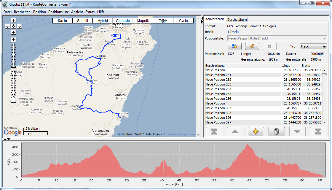

habe mir nach längerer Zeit mal die aktuelle Version zu Gemüte (2.3.1) geführt. Vor einiger Zeit hatte ich hier in diesem Forum über Probleme bei der Ergänzung von Zwischenpositionen berichtet. Die Funktion ist für mich von zentraler Bedeutung! Routen direkt vom Routeconverter auf mein Navi zu laden macht wenig Sinn, da durch unterschiedliches Kartenmaterial beliebig unsinnige Routenführungen auf dem Navi entstehen. Ich will hier nur mal in Stichpunkten mein Vorgehen und die auftretenden Problem schildern:
- Öffnen einer Route auf Rhodos (Länge 86km, Strecke ist bekannt)
- Aufruf Zwischenpositionen einfügen, Alles markieren, alle Wegpunkte.
- Nach endlosen Refreshes auf der Karte und Positionsliste: Länge 43,2 Km! die Route ist "verkrüppelt" und unvollständig!
- Wiederholen der ersten 3 Schritte: Länge 86,3 ABER die Route hat nicht sichtbare Sprünge! Erst wenn man Typ auf Track wechselt sieht man warum! Der Track zeigt große Sprünge.
- Wiederholen der ersten 3 Schritte: Länge 78,3 km !!! und wieder Sprünge !
- Erneut Öffnen der Route (Länge 86km) Versuch Typ von Route auf Track wechseln: Geht nicht!!! Wechsel erst auf Wegpunktliste und dann auf Track klappt. Dieses Verhalten ist aber nicht immer reproduzierbar!
- Jetzt ist der Typ Track, bestehend aus wenige Trackpunkte, Länge 54,7 km
- Nach endlosen Refreshes auf der Karte und Positionsliste: Länge 86,6 Km! Der Track scheint vollständig und komplett!!! Aahhhaa!

Nach einem kurzen "Brainstorming" habe ich die Funktion "Positionsliste / Konvertieren Track in Route" wieder entdeckt. Dort wird mir der Wechsel von Route auf Track abgenommen und automatisch alle Routenpunkte bearbeitet. Soweit so gut.
Das Ergebnis ist jedoch immer noch "nichtdeterministisch". Bei einem von 3 Aufrufen wird auch dort der Track unvollständig interpoliert.

On topic: Nach wiederholtem und intensivem Testen der Funktionalität "Zwischenpositionen einfügen" / "Route in Track konvertieren" auf einem 2. System (Windows XP, Aktuelle JRE, DSL, Windows Firewall) möchte ich jetzt hier nicht mehr hören "bei mir läuft's". Es läuft nämlich nicht! und das seit Monaten. Die Funktion ist "inhärent nichtdeterministisch". M.a.W: Sie führt bei wiederholten Aufruf zu unterschiedlichen Ergebnissen, manchmal auch zu den Richtigen! Es bringt daher auch nichts sich die einzelne Ergebnisse im Detail anzuschauen, da sie willkürlich sind. Es liegt meines Erachtens an der grundsätzlichen Implementierung in RC bei der Kommunikation mit der Google-Maps API. Ich bezweifle auch nicht, dass diese eventbasierte Kommunikation sehr komplex ist, aber die jetzige Umsetzung ist definitiv 'suboptimal'. Vielleicht hilft ja ein Blick auf gpsies und Co. Auch da wird aus einer gezeichneten Route durch Hinzufügen von Zusatzpositionen ein Track. Denke auch das geschieht unter Nutzung der GoogleMaps API. Dort geht aber nichts "verloren". Ja ich weiß, da agiert ein JScript-Client mit Serverkomponente, ändert das etwas?

Zur Erinnerung: Die Route war ursprünglich 86 km lang.

Mein Vorgehen habe ich bereits detailliert in der Anlage beschrieben. Genau so und nicht anders bin ich vorgegangen. In der Regel Ansicht auf Track (über Umweg Wegpunktliste, da sonst die Ergebnisse eh' unbrauchbar).
Mit Fehlern getestet auf 2 Windows XP Rechnern + 1 Windows 7 Rechner (Athlon / Intel 2 / Intel Quad, Ethernet LAN, Firmen-Gateway oder Direkt DSL).
Und inzwischen, ja jetzt kommt's, tadaaaa: Wiederholt Fehlerfrei auf einem Windows 7 Laptop, Intel Core i5, WLAN
Und ich stelle jetzt keine weiteren Spekulationen an! Habe einen RC kompatiblen Rechner gefunden. Wenn ich mal wieder Lust und Zeit habe, werde ich nochmal meinen gesamten Hardwarefundus auf RC-kompatibilität durchtesten. RC braucht einfach moderne Hardware.

Ich habe auch etwas herausgefunden: wenn man den Typ auf 'Route' beläßt, sehe ich das nichtdeterministische Verhalten bei mir bei jedem 2. oder 3. Mal: ich benutze dieselbe API zum Zeichnen auch für das Berechnen der Zwischenpositionen und das scheint durcheinander zu geraden. Wenn ich das Zeichnen anhalte, warte bis alle Zwischenwegpunkte von Googles Servern angekommen sind, und dann neu zeichne, scheint es zu funktionieren (alternativ: auf 'Track' umstellen, das vermeidet das Problem).

Von dem Problem berichte ich hier seit einer gefühlten Ewigkeit. Ohne Umstellen von Route auf Track funktioniert es auf keinem der von mir getesteten Hardware. Die Ergebnisse sind dann nicht nur unvollständig (einzelne Segmente fehlen) sondern vollkommen beliebig (es wird vollkommen wirr geroutet) Das war ja auch der Grund warum ich immer wieder nachgefragt habe, warum dieser Modus vom Programm überhaupt zugelassen wird... aber ich wiederhole mich schon wieder. Alles schon mehrfach hier beschrieben Sad
