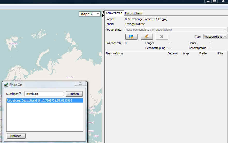

die Tipps unter FAQ mit der Registry und dem Eintrag in der Hosts-Datei habe ich ausgeführt bzw. kontrolliert.
Beides ist genau wie in der FAQ beschrieben.
Als nächstes habe ich den RouteconverterPrerelease wie beschrieben von der Konsole gestartet und siehe da (Bild 2) funktioniert es.
Wenn ich allerdings wieder die V2.5 starte, bekomme ich den in Bild 1 dargestellten Fehler.
Als dirtten Anhang habe ich die Logdatei ab dem 25-02 beigefügt.

(26.02.2012, 14:03)nukem13 Wrote: Als dirtten Anhang habe ich die Logdatei ab dem 25-02 beigefügt.
Hallo nukem13,
Du hast da höchstwahrscheinlich eine Personal Firewall, die die Kommunikation zum RouteConverter- und den Google-Servern für die 2.4er Version erlaubt und die 2.5er Version unterbindet.
