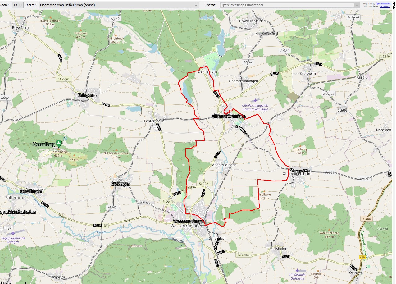

Seit einiger Zeit sind die Namen größerer Orte und auch andere Objekte am Bildschirm doppelt beschriftet, in einer störenden und sehr großen Schrift, und in einer normalen Schrift, in der auch die kleineren Orte, Berge, usw. beschriftet sind. Dabei überlagert manchmal die große Schrift die kleine, was zusätzlich stört. Siehe angehängten Screenshot.
Das Phänomen tritt nur machmal auf und ist daher nicht immer reproduzierbar. Wechsel des zoom-Faktors, der Karte oder ein Neustart können, aber müssen nicht zu einer Änderung in der einen oder anderen Richtung führen. Sowohl Routeconverter 2.27 (ist zufälllig noch auf meinem Computer) als auch 2.29 zeigen diesen Fehler.
Screenshots, die ich häufig verwende, werden durch diese Doppelbeschriftung unbrauchbar.
Wer weiß Rat? Vielen Dank im voraus für eine Hilfe. Screenshot 2021-06-06 doppelt.jpg

In deinem Screenshot hast du das Google Maps Overlay eingeschaltet, abschalten: Menü -> Ansicht -> Zeige Kartenüberlagerung -> Google Maps Roads anklicken, um den Haken zu entfernen und das Overlay abzuschalten.

Vielen Dank. Ja, es hat was mit den Google Maps Roads Overlay zu tun, Im Einzelnen ist es etwas verwirrend. Beispiel:
Zustand: Bildschirm normal, aber Haken gesetzt
Nach Neustart: Bezeichnungen doppelt, Haken nicht(!) gesetzt (Verwunderung)
Nun Haken setzen: Bildschirm normal, Haken natürlich gesetzt (erneute Verwunderung)

(09.06.2021, 20:03)Wanderfreund Wrote: Vielen Dank. Ja, es hat was mit den Google Maps Roads Overlay zu tun, Im Einzelnen ist es etwas verwirrend
Da war seit Einführung der Funktion ein Bug drin. Den habe ich erst im Februar nach diesem Thread https://forum.routeconverter.com/thread-3123-page-2.html behoben.
