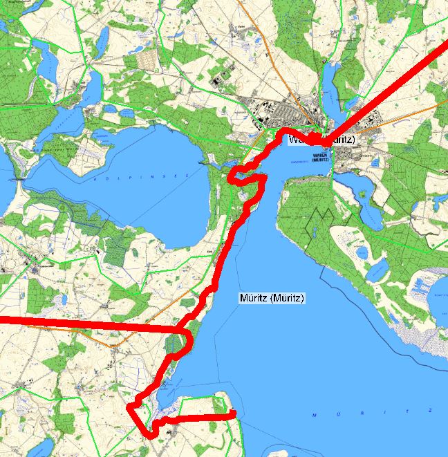

Bin kein Experte auf dem Gebiet, aber deine angehängte GPX ist nicht in Ordnung. Die aktuelle Version von 'RouteConverter' verweigert bei mir den Dienst komplett, zeigt also nichts.  'MagicMaps' zeigt nur Mist und nicht dabei nicht nur Gothun-Waren. Siehe Bild. Das es grundsätzlich funktioniert, siehst du an meiner angehängten GPX Waren-Gothun.
PS. Allerdings habe ich da dabei auch einen Fehler in der neuen Version gefunden.

Kannst du bitte mal die originale CSV-Datei aus dem V990 hier posten? Bei deiner GPX aus #1 war bei drei Positionen das Komma beim Longitude-Wert falsch gesetzt, insgesamt sieht der Track aus, als wenn er aus zwei Tracks aus verschiedenen Geräten zusammengebaut wurde.
