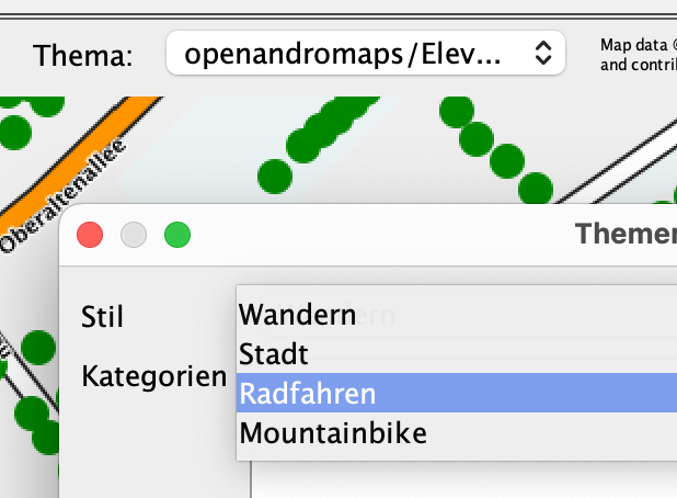

Ich habe gerade eine experimentelle Version für Windows und Linux hochgeladen, die aus verschiedenen Theme Styles (technisch: Layer mit Overlays) auswählen läßt. Der Dialog steckt unter Ansicht/Themenstile... und sieht dem von Cruiser ähnlich.
Das sieht für OpenAndromaps Themes so aus wie im angehängten Bildschirmfoto:
  • kaum getestet
  • nein, die Kategorien (Overlays-Layer) gibt es noch nicht
  • der Dialog ist beim Testen zu groß und immer im Weg
Was meint ihr?

Was muss ich tun, damit es nicht so wie im Screenshot aussieht? Wink
(Egal was ich mache, es bleibt immer bei diesem leeren Dialog mit genau dem einen meiner zig Themes.)

Ok, so ist es, wenn man allerlei Installationen und Verzeichnisse auf dem Rechner verstreut hat... Wink  Das .routeconverter-Unterverzeichnis enthält bei mir nur ältere Themes, die noch keine Overlays enthalten - hatte vergessen in den Optionen den Pfad zu den richtigen zu setzen. Jetzt klappt's.
