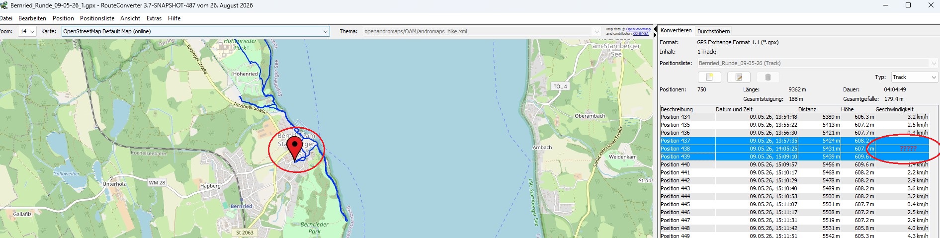

es funktioniert sehr gut. Aber leider nur fast!
Ich habe hier einen Track der mit der Garmin-App "Explorer" von GPSMAP auf das Smartphone übertragen wurde.
Dabei werden wohl die Felder Zeit und Datum gelöscht. Dann funktioniert das Bereinigen von Pausen mit RC leider nicht mehr.
Der Unfug passiert in der Garmin-App, aber vielleicht kann man das irgendwie umschiffen.
Beste Grüße
Richard
Nachtrag!
Stimmt nicht ganz.
Zur Berechnung der Pausen wird wohl das Feld "Geschwindigkeit" verwendet. Ist das Feld im Track leer, dann geht es nicht.
Man kann aber mit "Vervollständigen" "Geschwindigkeit" das Feld mit Werten belegen, dann geht es.
Beste Grüße
Richard
Ich bin etwas verwirrt: funktioniert es bei Dir nun?
(30.08.2026, 10:17)routeconverter Wrote: Ich bin etwas verwirrt: funktioniert es bei Dir nun?
Jein.
Original GARMIN-Datei Nein
Original GARMIN-Datei und zuerst von Hand Geschwindigkeit vervollständigen JA!
Also funktioniert das Feature in RouteConverter. Prima!

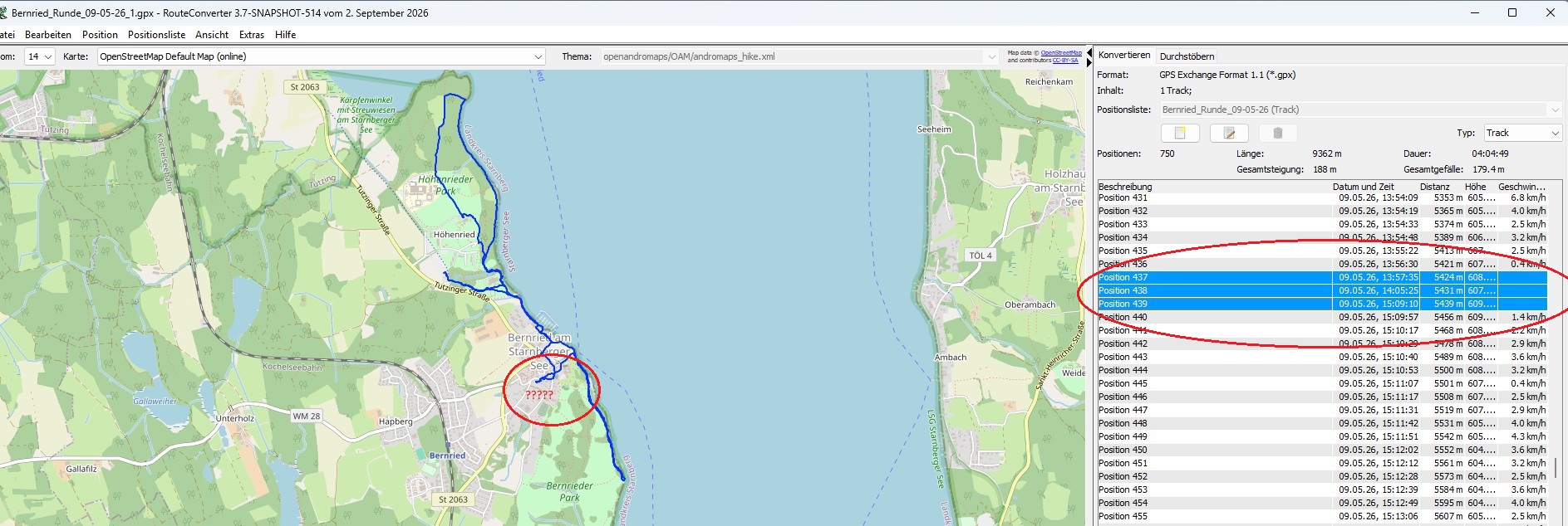

habe deine letzten Ergänzungen auch getestet und im Prinzip funktionierte es (bei mir) so wie vorgesehen. Aufgefallen ist mir aber:
Aktuelle Pre Version 3.7-514 (Win un Jar)
Markieren funktioniert zwar in der Positionsliste (manuell sowie mit der "neuen" Funktion), die markierten Punkte werden aber nicht mehr in der Karte angezeigt.
Mit einer älteren Preversion (437) funktioniert markieren wie "früher" -blau in der Positionsliste
und die Markierung in der Karte.

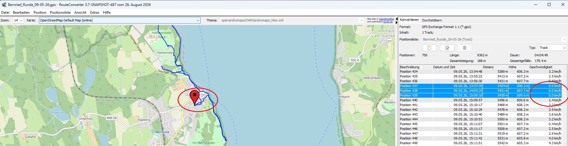

Wie in einem vorigen Beitrag geschrieben kann es notwendig sein, die Geschwindigkeit im Track nachzuladen. Speichert man diesen Track mit den Geschwindigkeitsdaten und lädt ihn neu, werden die Geschwindigkeitsdaten von Pausen (0.0km/h) nicht wider geladen.
Gilt (bei mir) sowohl für die ältere als auch für die aktuelle Pre Version.
