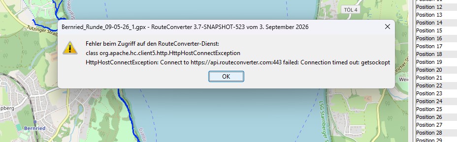

Nach dem Laden eines Track (und der folgenden"Download" Prozedur bekomme ich diesen Fehler:
Nachdem die Fehler Meldung quittiert ist geht es für mich "normal/wie gewohnt" weiter = zoomen und markieren ist/scheint ok.

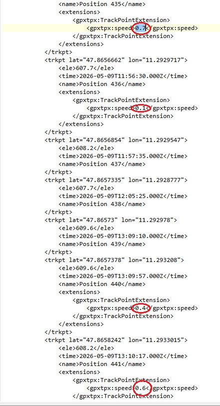

Schon gestern ist mir noch aufgefallen, dass die Anzeige/Darstellung der Geschwindigkeits-
Daten im RC von denen im GPX Track unterschiedlich ist - Umrechung h--sec ??(Beispiel aus einer Track Aufzeichnung einer Einkehr/Pause, Geschwindigkeit nachgeladen)

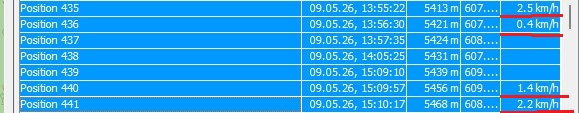

Anzeige im RC:
Daten in GPX File:
Ändere(Text Editor) ich im Track an einem TP ein Geschwindigkeit zu 0.01, wird im RC eine 0.0 angezeigt. ein Eingabe von 0,0 wird beim Laden ignoriert. Kopiere ich im RC die "0.0" Geschwindigkeit an einem anderen TP, wird sie zwar übernommen, beim Speichen aber nicht in das Tack File übernommen und somit auch beim Wiederladen nicht angezeigt.

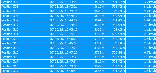

Anzeige RC (Geschwindigkeit nach Vervollständigen)

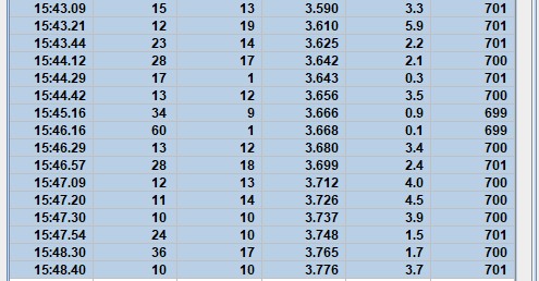

Anzeige TG (wie vom Oregon Logger aufgezeichnet??)
Differenzen kommen wohl aus Berechung bzw Rundung ?
