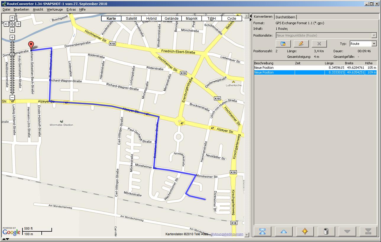

Hallo
siehe Anlage
einfach mit Scrollrad von 200m auf 100m gezoomt und siehe da die Länge wird von 1,7 auf 3,4km geändert.
PS: Scrollrad!, bei Benutzung der Maustaste auf + oder - funktioniert es
cu
Champ
(28.09.2010, 11:09)Champ Wrote: PS: Scrollrad!, bei Benutzung der Maustaste auf + oder - funktioniert es
Das ist es, danke! Leider ist das Problem kniffliger und darum habe ich noch keine Vorabversion zum Testen.
