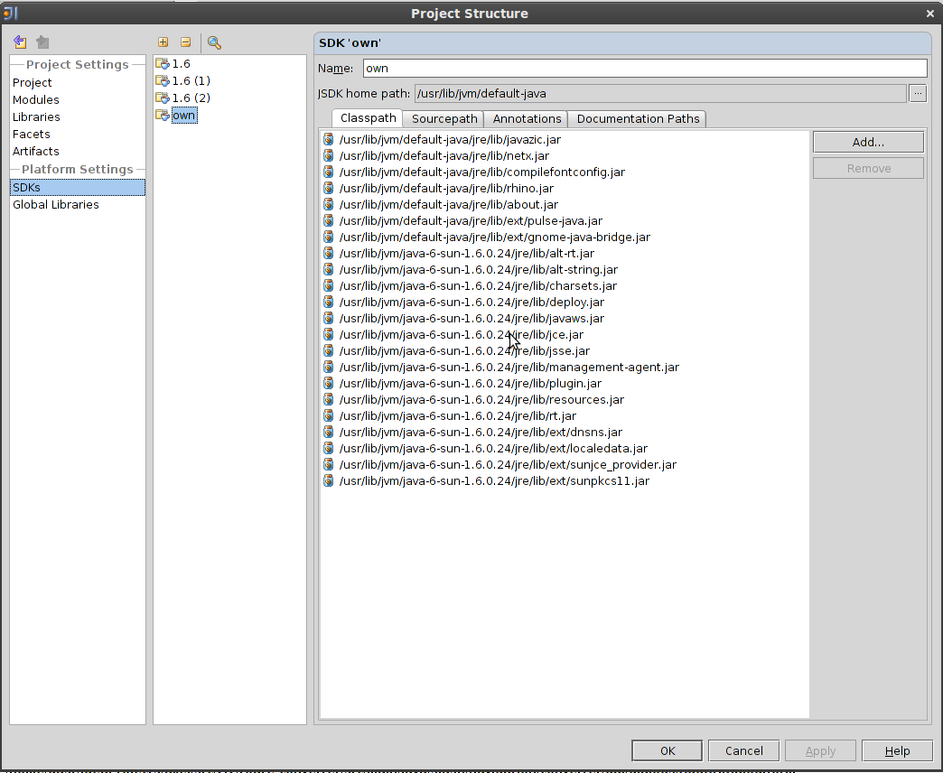

Wenn ich die farblich gesetzten Befehle richtig deute, kann das Programm einige Befehle nicht auflösen. Das Warum ist mir nicht bekannt. Ich vermute, dass ich in IntelliJ IDEA noch irgend welche Einstellungen nicht richtig gesetzt habe.
Bislang habe ich nur eine SDK (siehe Bild) angelegt. Alle anderen Einstellungen sind auf ihrem Anfangs-/Standartwert.
Derzeit weiß ich einfach nicht weiter. Mit den vielen englischen Fachbegriffen habe ich so meine Probleme. Übersetzen kann ich die meisten. Dennoch verstehe ich etliche nicht. Sad

Richtig, unter File/Project Structure/SDKs/+ solltest Du das SDK auswählen.
(19.05.2011, 22:15)axel.rehling Wrote: Bislang habe ich nur eine SDK (siehe Bild) angelegt.
Das hat dann irgendwie nicht geklappt. Die roten Namen deuten auf SDK-Klassen hin, die nicht gefunden werden.
(19.05.2011, 22:15)axel.rehling Wrote: Hilft dir der Bildschirmausdruck weiter?
Ich hoffe, hilft Dir meiner?

(19.05.2011, 22:33)routeconverter Wrote: Richtig, unter File/Project Structure/SDKs/+ solltest Du das SDK auswählen.
Nicht wirklich.
Du verwendest ja Windows Big Grin Pfui Tongue
Das entsprechende Verzeichnis unter Linux kann ich nicht auswählen. Sad
Hatte einfach ein anderes genommen. Hat mich auch nicht wirklich weiter geholfen, weil die meisten Libaries nicht dabei waren. Daraufhin habe ich die Libaries aus dem Verzeichnis, was ich nicht auswählen konnte hinzugefügt. Nur eine Datei konnte ich nicht finden, die "sunmscapi.jar".
War auch nicht der Kracher, aber immerhin werden jetzt die meisten SDK-Klassen gefunden.
In diesem Punkt komme ich einfach nicht weiter.Sad
Soweit ich es herausgefunden habe muss ich noch irgendwelche Einstellungen zum Ausführen deines Programms angeben. Habe schon ein wenig herumprobiert, aber eine Einstellung wo das Programm eine gültige Einstellung akzeptiert ist mir bislang nicht gelungen.
Kannst du mir mal deine Run/Debug-Einstellungen zeigen?
(02.06.2011, 17:23)axel.rehling Wrote: Das entsprechende Verzeichnis unter Linux kann ich nicht auswählen. Sad
Das solltest Du aber, denn IntelliJ IDEA sucht sicht die JDK JARs selbst zusammen.
Wenn Du
> which javac
eintippst, sollte das Verzeichnis auftauchen.

(05.06.2011, 11:16)routeconverter Wrote: Wenn Du
> which javac
Nicht so direkt.
In dem angezeigten Verzeichnis liegt ein Link zu einem anderen Verzeichnis, dass wiederum einen Link enthält zum Verzeichnis
/usr/lib/jvm/java-6-openjdk/bin/javac
Dieses Verzeichnis habe ich dann auch ausgewählt in Intelli IDEA als SDK-Verzeichnis.
Nur werden dann immer noch nicht alle Klassen aufgelöst.

(10.06.2011, 23:54)axel.rehling Wrote: Dieses Verzeichnis habe ich dann auch ausgewählt in Intelli IDEA als SDK-Verzeichnis.
Prima
(10.06.2011, 23:54)axel.rehling Wrote: Nur werden dann immer noch nicht alle Klassen aufgelöst.
Das mag ich nicht glauben. Wie kommst Du darauf?
(10.06.2011, 23:54)axel.rehling Wrote: Liegt das etwa daran, dass nicht alle Klassen aufgelöst werden können?
Ja, die externen Bibliotheken, die das Projekt aus öffentlichen Repositories referenziert, sind noch nicht auf Deinem Rechner.
(10.06.2011, 23:54)axel.rehling Wrote: Kann es sein, dass ich mir irgendetwas noch in intellij IDEA installieren muss?
Jein. Du mußt Maven dazu bringen, die Bibliotheken aus den öffentlichen Repositories zu laden wie hoffentlich hier zu sehen: RouteConverter_mvn_package.png
