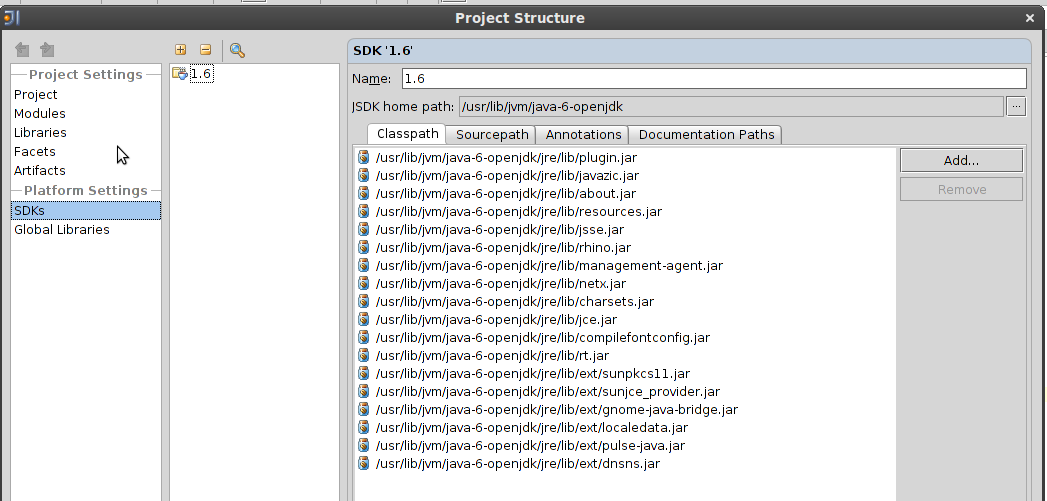

(15.05.2011, 22:43)routeconverter Wrote: Intellij IDEA installieren?
Hier wird es schwierig.
Das Paket default-jdk mit der Version 1.6-34 habe ich jetzt installiert.
Kann ich diese Intellij IDEA dafür verwenden?
Ich habe das mal versuchsweise gestartet. Dort gibt es bei der Installation einige Einstellungen, die von mir verlangt werden. Nur was ich am besten einstellen müsste weiß ich nicht.
(15.05.2011, 22:43)routeconverter Wrote: RouteConverter im Debug-Modus darin ausführen?
Keine Ahnung ob ich das kann. Mit deiner Hilfe sicherlich. Ich werde mich bemühen.Wink

(16.05.2011, 21:08)axel.rehling Wrote: Ich habe das mal versuchsweise gestartet. Dort gibt es bei der Installation einige Einstellungen, die von mir verlangt werden. Nur was ich am besten einstellen müsste weiß ich nicht.
Welche sind das? Mach doch Screenshots.
Nur Mut!
(16.05.2011, 21:13)routeconverter Wrote: Nimm lieber die Community-Edition vom Original.
Kein Problem. Ist heruntergeladen und läuft.
(16.05.2011, 21:13)routeconverter Wrote: Welche sind das? Mach doch Screenshots.
War ein wenig "doof". Da gab es nur ein ca. 400x400px großes Fenster indem man auch noch scrollen musste.Sad
Hat sich ja jetzt mit der von dir angegebenen Version erledigt.Shy

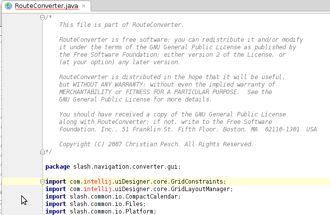

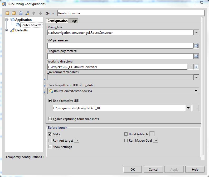

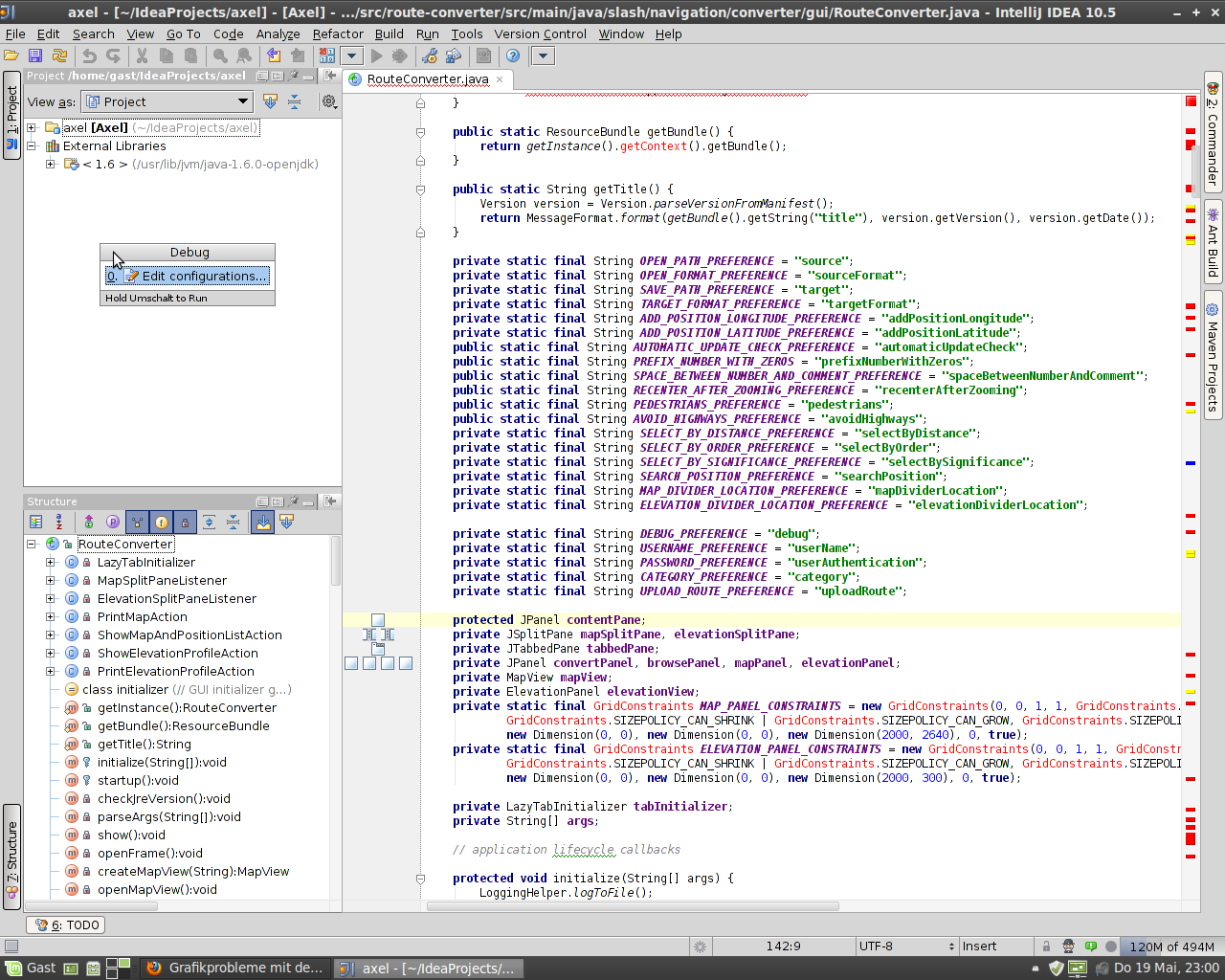

Ich bin gespannt, was Du herausfindest. Starte in SingleFrameApplication (Ctrl-N) und dort openFrame()
(16.05.2011, 21:35)routeconverter Wrote: Ich bin gespannt, was Du herausfindest. Starte in SingleFrameApplication (Ctrl-N) und dort openFrame()
HALT!
Das ging mir jetzt doch zu schnell.
Ich mache folgendes:
Idea starten
Neues Projekt anlegen von existieren Sources (vorher RC heruntergeleden ZIP-File in das Verzeichnis kopiert und Datei nach src-Verzeichnis entpackt)
Src-Verzeichniss angeben
Nachdem ich ein paar mal auf 'next' geklickt habe lande ich auf einer Seite, wo ich nur noch 'finischen' kann
Dieses SingleFrameApplication kann ich nirgends entdecken. Wenn ich Strg+N drücke ist das das selbe was im Menue 'Go To --> Class' steht.
Irgendetwas mache ich total noch nicht richtig. Nur was ich richtig mache ist mir derzeit auch nicht klar.
Was ich da ausführen soll kann ich mir wohl denken. Nur wie ich da hinkomme, das zu machen, was du mir hier in Kurzform schreibst, ist mir gar nicht klar.
Ich bräuchte doch etwas mehr Hilfe...
Sicherlich sehe ich den Wald vor lauter Bäumen nicht.Big Grin
(16.05.2011, 22:24)axel.rehling Wrote: Neues Projekt anlegen von existieren Sources (vorher RC heruntergeleden ZIP-File in das Verzeichnis kopiert und Datei nach src-Verzeichnis entpackt)
Vom github-Repository?
(16.05.2011, 22:24)axel.rehling Wrote: Dieses SingleFrameApplication kann ich nirgends entdecken. Wenn ich Strg+N drücke ist das das selbe was im Menue 'Go To --> Class' steht.
Richtig. Strg+N lädt Klassen.
(16.05.2011, 22:24)axel.rehling Wrote: Ich bräuchte doch etwas mehr Hilfe...
Die Klasse, die Du starten mußt, heißt [slash.navigation.converter.gui.]RouteConverter.
