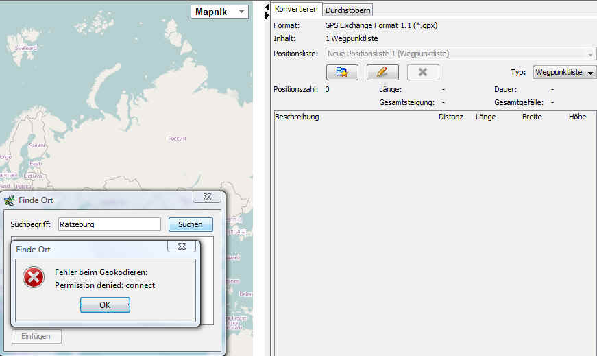

Seit der Version 2.5 bekomme ich bei der Funktion "Ort suchen" folgende Fehlermeldung: "Fehler beim Geocodieren: Permission denied; connect".
Auch die Vorversion 2.6 SNAPSHOT 191 vom 12. Feb. 2012 meldet diesen Fehler.

(19.02.2012, 18:17)nukem13 Wrote: Seit der Version 2.5 bekomme ich bei der Funktion "Ort suchen" folgende Fehlermeldung: "Fehler beim Geocodieren: Permission denied; connect".
Hier funktioniert das einwandfrei und bislang hat noch niemand Probleme damit berichtet. Hat das vor der Version 2.4 funktioniert? Nach welchen Orten suchst Du, wenn der Fehler auftritt?
Was steht in der Log-Datei? Siehe
FAQ

habe gerade aktuell nach z.B. Ratzeburg, Santa Cruz de La Palma und Münster gesucht um es noch einmal zu verifizieren.
Ich bekomme immer die gleiche Fehlermeldung.
In der Version 2.4 hatte ich dieses Problem nicht.

(25.02.2012, 18:35)nukem13 Wrote: habe gerade aktuell nach z.B. Ratzeburg, Santa Cruz de La Palma und Münster gesucht um es noch einmal zu verifizieren.
Welche denn? Schick doch mal einen Screenshot.

(26.02.2012, 14:03)nukem13 Wrote: Als dirtten Anhang habe ich die Logdatei ab dem 25-02 beigefügt.
Hallo nukem13,
Du hast da höchstwahrscheinlich eine Personal Firewall, die die Kommunikation zum RouteConverter- und den Google-Servern für die 2.4er Version erlaubt und die 2.5er Version unterbindet.

mit der V2.6 EXE habe ich das Problem noch immer.
Deswegen nutze ich jetzt die V2.6 JAR mit der es das Problem nicht gibt.
Also sucht nicht weiter nach dem Fehler!
Danke für die Mühe und Hilfe, die mir endlich doch geholfen hat.

(26.02.2012, 16:13)nukem13 Wrote: mit der V2.6 EXE habe ich das Problem noch immer.
Weil Deine Firewall für die EXE-Datei keine Erlaubnis hat, die Dienste im Internet zu kontaktieren.
(26.02.2012, 16:13)nukem13 Wrote: Deswegen nutze ich jetzt die V2.6 JAR mit der es das Problem nicht gibt.
Weil Deine Firewall für Java (javaw.exe oder java.exe) eine Erlaubnis hat, die Dienste im Internet zu kontaktieren.
(26.02.2012, 16:13)nukem13 Wrote: Also sucht nicht weiter nach dem Fehler!
Ich glaube, die Lösung liegt auf Deinem Rechner. Aber wenns mit der JAR-Version funktioniert ist ja auch alles prima.

seit heute (nach Installation der neuesten JAVA Version) funktioniert es auch wieder mit der V2.6 EXE.
So ist alles wieder in Ordnung.
Sollte es wiedererwartend noch einmal zu dem Problem kommen, habe ich ja dank Eurer Hilfe einen Workaround, in dem ich die JAR Version nutze.
