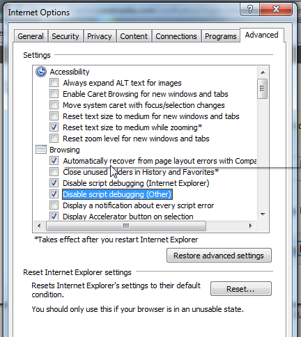

Du könntest noch testweise das Script Debugging im Internet Explorer anschalten. Eventuell kommt dort eine Fehlermeldung hoch. Das findest Du im IE unter Tools/Internet Options.../Advanced (auf Deutsch wohl Werkzeuge/Internet Optionen.../Experten)
Kommt da eine Fehlermeldung?
