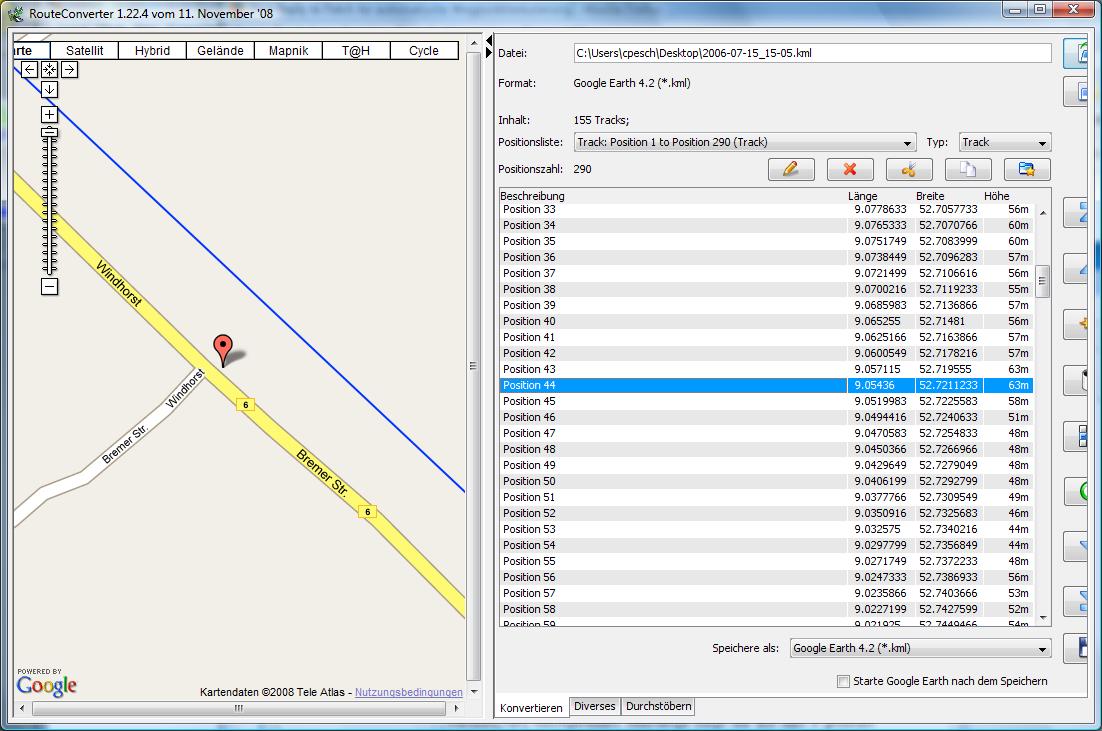

EddiVonDerAlm Wrote:Ich habe die Ursache gefunden. Meinen Code hatte Christian angepasst, dass er vom Stil mit dem restlichen Projekt besser zusammenpasst. Dabei hat er an einer Stelle vergessen umzubenennen. Damit wäre das grobe Zeichnen beseitigt.
Ein anderer Fehler war noch von mir. Ich habe nur in meiner Gegend den maximalen Zoom getestet. Im Track von mrg21 habe ich dann gesehen, dass man noch weiter reinzoomen kann. An anderen Stellen noch weiter. (Am Frankfurter Flughafen kann man die einzelnen Gepäckstücke auf dem Vorfeld erkennen).
Zumindest bei mir hat es jetzt funktioniert, dass der Track korrekt "rund" angezeigt wird.
Danke für den Hinweis, ich habe gerade eine neue Prerelease-Version hochgeladen. Allerdings zeigt die auf den 3 größten Vergrößerungsstufen immer noch Abweichungen wie im Screenshot zu sehen:
