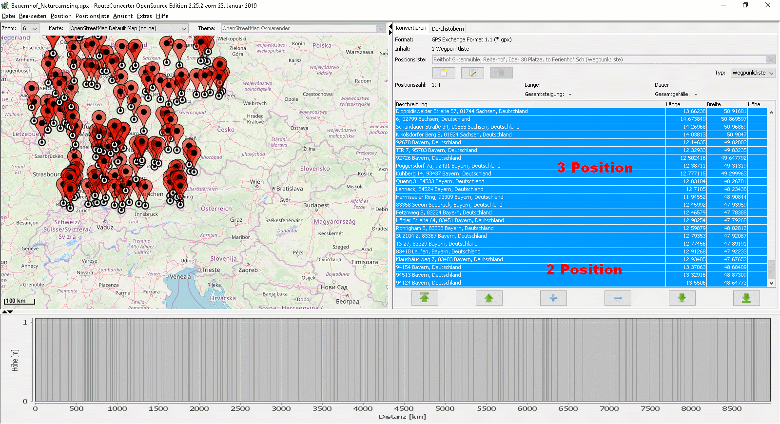

Hallo Christian und alle anderen die mir eventuell helfen können,
ich benutze seit Jahren immer wieder deinen fantastischen „RouteConverter“.
Beschäftige mich als langjähriger Camper (WoMo) sehr viel mit POI’s aus dem Campingbereich.
Da es nur wenige Anbieter aus diesem Bereich gibt welche die Daten im Format für Sygic aufbereitet haben erstelle ich diese mir schon jahrelang selbst.
Da aber Sygic eine klare Trennung der Daten nach Ländern benötigt ist das herbeiführen dieser Trennung nach Ländern, wenn im Datensatz dazu kein Hinweis sich befindet, eigentlich das schwierigste Problem bei der Datenaufbereitung.
Bis jetzt benutzte ich dazu das Tool „PrimoPOI“ von @hansiwenna, welcher aber leider nicht mehr sein dürfte und durch Änderungen von Google, Java usw. nur mehr so teilweise dies vollbringt, suchte ich um eine Lösung beim RouteConverter.
Konnte sie auch finden über „Position“, „Vervollständigen“ und „Postanschrift“, lief über 6.245 POI’s ohne Probleme nur die für mich wichtige Länderkennung stand in derart unterschiedlichen Positionen, bedingt durch das nichtvorhandensein von Werten wie Straße, Bezirk usw., dass eine Vereinheitlichung und Zuordnung zu den einzelnen GPS-Positionen neuerlich mehrere Stunden an Arbeitsaufwand erforderten.
Daher meine Frage, wäre es möglich bedingt durch die GPS-Werte nur den Ländernamen abzuspeichern, wenn ja bitte wie?
