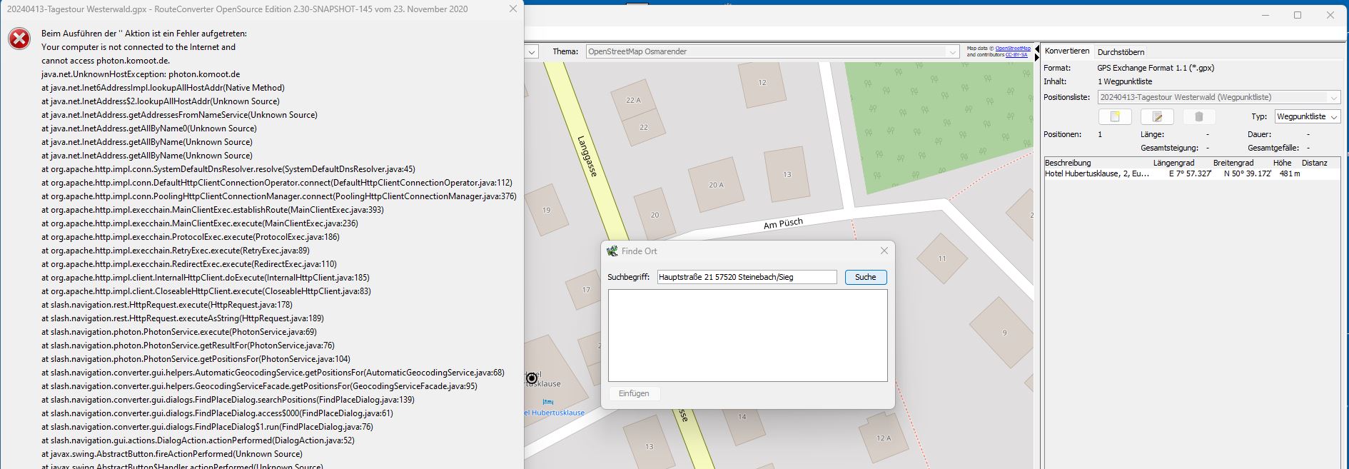

leider muss ich mich noch einmal bei Euch melden. Heute ist der von mir gemeldete Fehler wieder aufgetreten:
2024-02-17 12_47_39-20240413-Tagestour Westerwald.gpx - RouteConverter OpenSource Edition 2.30-SNAPS.jpg

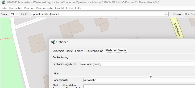

Beim Prüfen der Option ist mir aufgefallen, das meine Einstellung im RC irgendwie wieder auf den alten Wert geändert wurde. Muss man neben dem Verlassen der Optionen diese vorher noch gesondert speichern? Die Oberfläche bietet hier auf den ersten Blick nichts an.
Mit der wieder korrigierten EInstellung (siehe Bild 2) reagiert RC gar nicht mehr auf eine Suchanfrage.
Auch die Nutzung der weiteren Optionen geht entweder nicht oder führt zum oben gezeigten Fehler.
