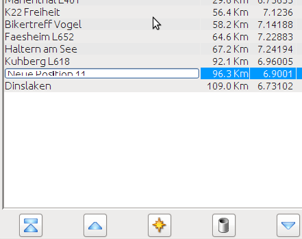

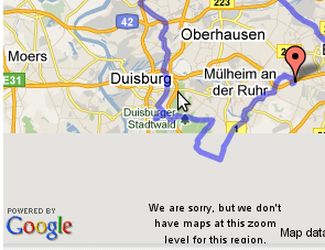

Nein leider nicht. Ich versuche es noch Mal mit zwei Punkten die zwei Probleme darzustellen:
1. Die Anwendung RouteConverter ist an sich langsam. Jede Aktion dauert mehrere Sekunden (10 - 20) eher ich was sehe. Bsp. Änderung der Namen der Wegpunkte, Markieren, neu tippen oder sogar paste & copy.
2. Nach einer gewissen Zeit wird die Karte nur noch eine graue Fläche
Das hier ist nur ein Ausschnitt der Ansicht [Karte] bei dem später das Arbeiten nicht mehr möglich ist. Wenn ich in der Ansicht [Mapnik] wechsle, kann ich meine Route weiter bearbeiten.

hmmm... nun wollte ich dir das /tmp/RouteConverter.log als Anhang hier zusenden, das Format .log ist wohl nicht erlaubt. Willst wirklich die Paar Hundert gleiche Zeilen Ausgabe hier gepastet haben? ;-)
Ich habe nachgeschaut, und während Einfügen und Löschen von Wegpunkten gab es nichts anderes als das:

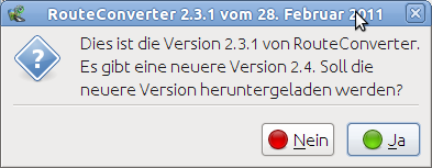

routeconverter Wrote:...Ich habe gerade eine neue Vorabversion hochgeladen. Siehst Du da auch noch diese Fehlermeldung?
Ich habe jedoch deines Kollegen Post gelesen
kumo Wrote:Unter Windows würde ich zuerst Java deinstallieren. Dann würde sicherstellen, keine Reste älterer Java-Installationen im System zu haben. Erst danach würde ich die aktuelle Distribution direkt von den Oracle Seiten laden und von Grund auf neu installieren. und mich auf "Problembehebung nach Windofsart" eingelassen ;-)

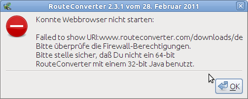

So habe ich noch unter Ubuntu 11.04 auf dem gleichen Rechner, die "alte" 2.3.1 Version drauf geschoben und bin von dem Ursprungsproblem befreit.
Leider erhalte ich hier folgende neue Meldung:
JA ->
und hier das Logfile
RouteConverter-Ubuntu.log.zip (Size: 1.39 KB / Downloads: 862)
Edit: Habe noch vergessen zu erwähnen, dass ich aber bereits die neue Version per Austausch der .jar files umgestellt/installiert habe.
