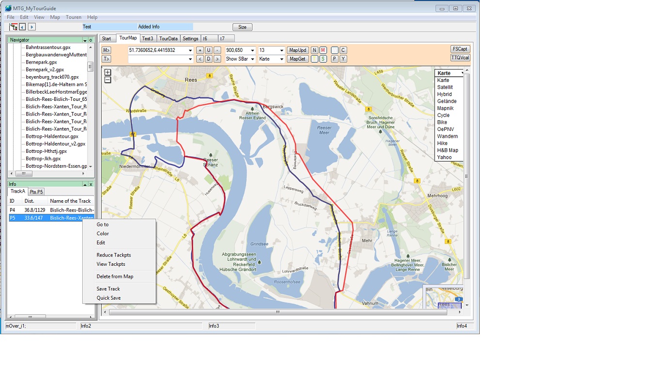

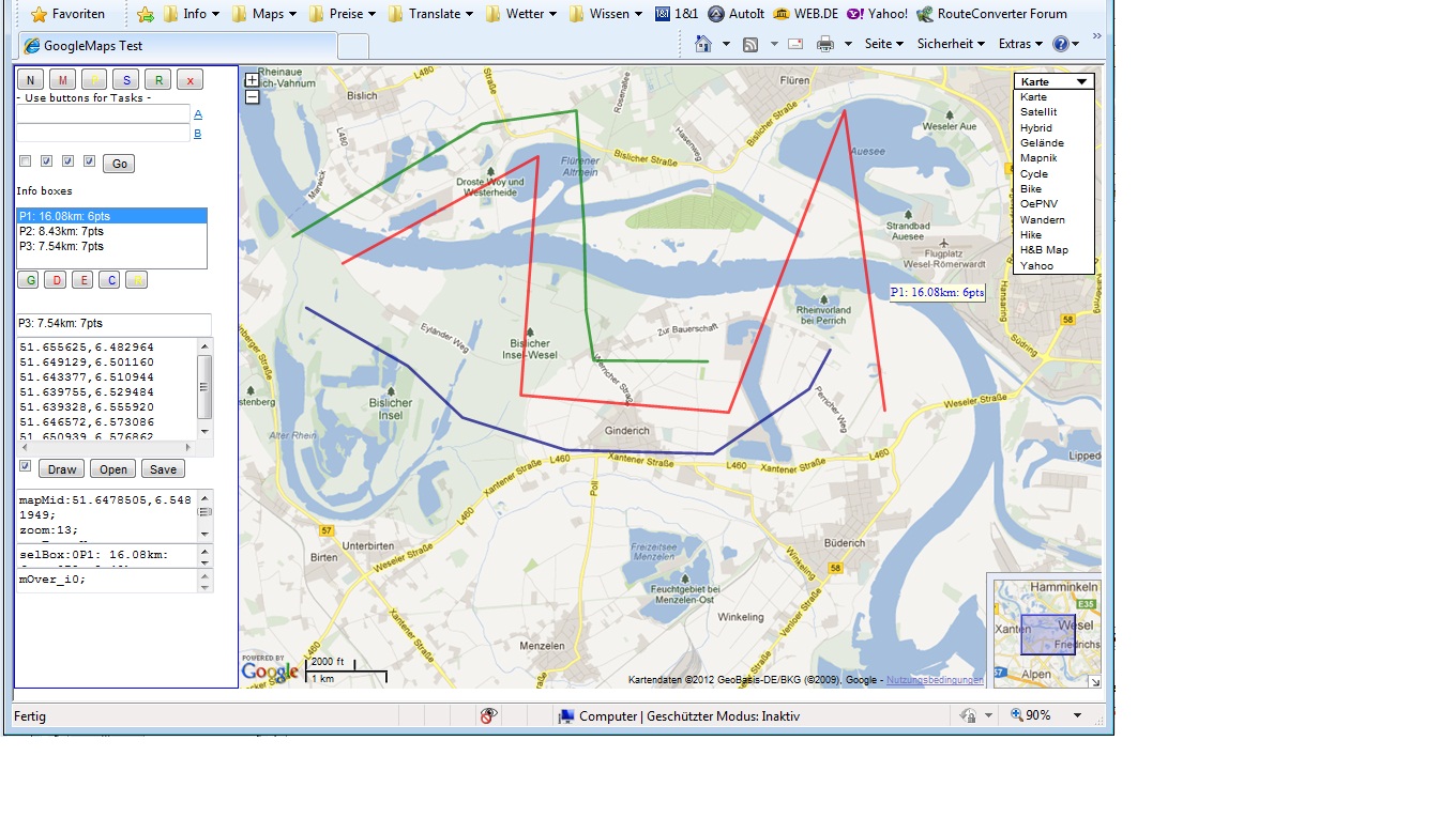

die Anzeige von mehreren Touren - davon eine editierbar - finde ich sehr gut. Da ich ein derartiges Tool bisher nicht gefunden habe, habe ich mir selbst eine kleine Anwendung, basierend auf GMAP APIv2 geschrieben.
Bei mir landen alle geöffneten Tracks - versehen mit einer ID - in einem Listview "Active Tracks" als zentrales Steuerelement. Im Hintergrund halte ich die Daten aufbereitet für ein schnelles Anzeigen in einem Array. Zur Bearbeitung benutze ich ein Contextmenü mit folgenden Funktion: Goto, Edit, Color, Hide | Reduce trackpts, View trackpts | Delete from Map und Quicksave. Trackpunkte zeige ich nur an (separates listview ähnlich Positionsliste), wenn der Edit-Modus eingschaltet wird oder per "View TrackPts" angefordert werden. Läuft alles (noch) ein wenig holprig aber klappt - naja, jedenfalls meistens.
Vielleicht hilft Dir das für den RouteConverter eine Lösung zu finden und ich kann dann meine ewige Baustelle "GMAP API" schließen ;-).

(31.10.2012, 21:28)ReFran Wrote: die Anzeige von mehreren Touren - davon eine editierbar - finde ich sehr gut. Da ich ein derartiges Tool bisher nicht gefunden habe, habe ich mir selbst eine kleine Anwendung, basierend auf GMAP APIv2 geschrieben.
Wo finde ich die Anwendung, um sie mal anschauen zu können?

"Wo finde ich die Anwendung, um sie mal anschauen zu können?"
Mmmh,
wie bereits erwähnt ist die Anwendung eine große Baustelle und erfordert einen erfahrenen Anwender (und einen GMAP API Key).
Sie besteht aus einer selbstständigen HTML Anwendung mit allen Grundfunktionen. Da mir das JScripting bei gestiegenen Anforderungen zu aufwändig wurde (bin eher VB orientiert) habe ich mir eine GUI (die ich bereits hatte) so umgebaut, dass ich diese zur Steuerung der HTML Anwendung einsetzen konnte. Dabei blende ich dann die HTML-Steuerung (Sidebar) aus. Anliegend zwei Screenshoots (Basis HTML und mit GUI).
Da ich viele Sachen "hardcoded" habe, müsste ich meinen Code noch anpassen und auf einem anderen PC testen. Habe erst vor ein paar Wochen begonnen Variable in eine INI zu schreiben. Falls Du weiterhin Interesse an "Track-Baustelle-Live" hast, kontaktiere mich bitte per email.
MfG, Reinhard
