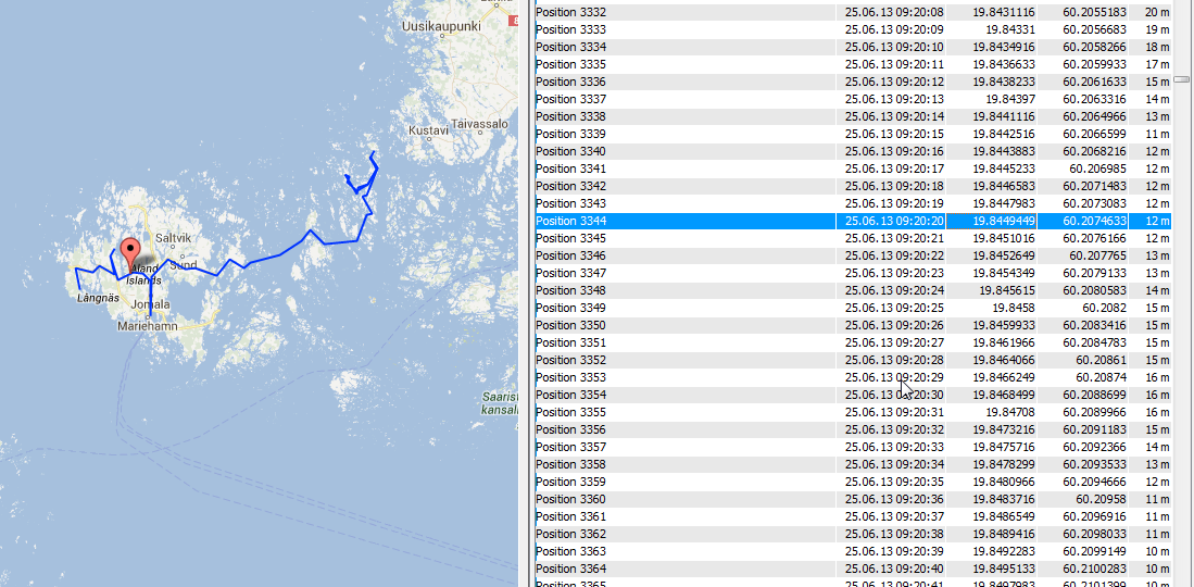

bei meinen Tracks aus dem letzten Urlaub habe ich Schwierigkeiten mit "Vervollständigen Höhe". Die Höhendaten sind die HGT-Dateien von Jonathan de Ferranti, weil die NASA nördlich von 60°N keine SRTM3-Daten mehr bereitstellt, sie sind lokal installiert und in der Registry zugewiesen.
Bei "Vervollständigen Höhe" bleiben große Bereiche der Spalte "Höhe" leer, obwohl die HGT-Dateien nach Überprüfung mit Global Mapper für die betreffenden Koordinaten Höhenwerte enthalten und i.O. zu sein scheinen. Musterdaten sind im Anhang, für den Test habe ich 2.10-Snapshot-374 benutzt.

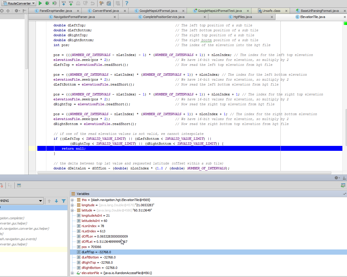

Ich habe zunächst einmal mit den Höheninformationen debuggt, die RouteConverter von http://dds.cr.usgs.gov/srtm/version2_1/SRTM3/Eurasia/ herunterlädt. Die Daten in der N60E021.hgt erlauben keine Interpolation - siehe angehängter Screenshot.
Dann habe ich die N60E021.hg aus Deinem Archiv nach %USERPROFILE%/.hgt kopiert und erhalte interpolierbare Werte - siehe angehängter Screenshot.

Das erste Drittel sah bei mir auch noch ok aus, scroll mal weiter runter. Falls die Zuweisung bei dir komplett und sauber durchgelaufen sein sollte: Warum funktioniert die Interpolation dann bei dir und offenbar nicht mit dem bei meiner Installation gesetzten Pfad?
(12.07.2013, 10:30)nordlicht Wrote: Das erste Drittel sah bei mir auch noch ok aus, scroll mal weiter runter.
Überall Höhenangaben.
