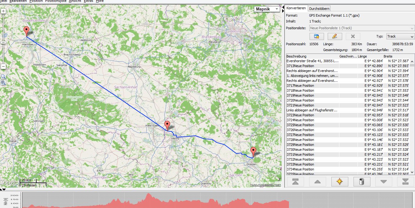

leider habe ich zu früh gejubelt. Die Methode von nordlicht funktioniert wenn man nur 2 Wegpunkte (Start und Ziel) festlegt. Werden aber 3 Wegpunkte angegeben, dann sieht es so aus wie im Screenshot 1.
Verschiebt man die Karte etwas, wird der Track vollständig dargestellt (Screenshot 2).
Mit rechnen war er fertig. Das sieht man am Höhenprofil.
Damit kann man noch leben.

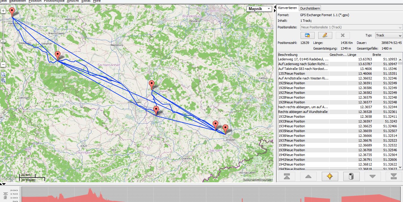

Verwendet man aber mehr als 3 Wegpunkte wird der Track so gezeichnet wie im Screenshot 3 zu sehen. Da kann ich verschieben und zoomen wie ich will, es ändert sich an der Darstellung des Tracks nichts.
Kann man da noch etwas machen?

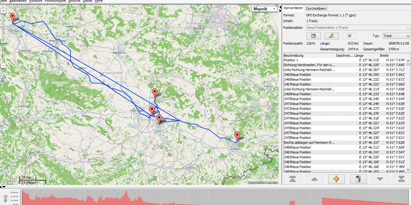

ich lege z.B. 6 Wegpungte an. Wähle unter "Type"->Route, dann unter Positionsliste->konvertiere Route in Track. Habe es gerade so nachvollzogen. Das Ergebnis kann man unter Screenshot 4 sehen.
Und noch etwas ist merkwürdig: die Dauer oben rechts.
Wenn ich irgendetwas falsch gemacht habe, nur heraus damit.
Ich bin nicht mehr der Jüngste und die grauen Zellen arbeiten nicht mehr so flott. Aber ich gebe mir Mühe und es interessiert mich.
Danke und Grüße
Kuder
(19.09.2013, 15:17)Kuder Wrote: Das Ergebnis kann man unter Screenshot 4 sehen.

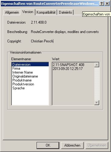

Da haben sich die Anfragen an Google überholt, weil deren Server nicht immer gleich schnell antworten. Ich habe versucht, das in der aktuellen Vorabversion zu umgehen. Bitte teste mal und berichte.
(19.09.2013, 15:17)Kuder Wrote: Und noch etwas ist merkwürdig: die Dauer oben rechts.
Der Effekt kommt daher, daß die Positionen der Route bereits Zeitstempel haben, die bei der Planung angelegt wurden, und nun von Googles Server Zeitdauern für die eingefügten Wegpunkte kommen, die dazu nicht passen.
