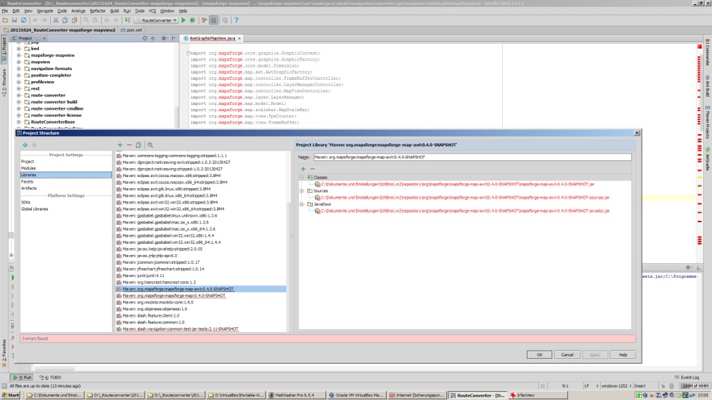

(24.10.2013, 17:19)womisa Wrote: Wo ist da der Bezug auf Routconverter?
Mit der Beschreibung oben kompilierst Du mapsforge ins zentrale Maven-Repository (c:\users\womisa\.m2), aus dem das Maven in IntelliJ liest, wenn es RouteConverter kompiliert. Damit sind die roten Fehlermeldungen aus dem Screenshot weg.
