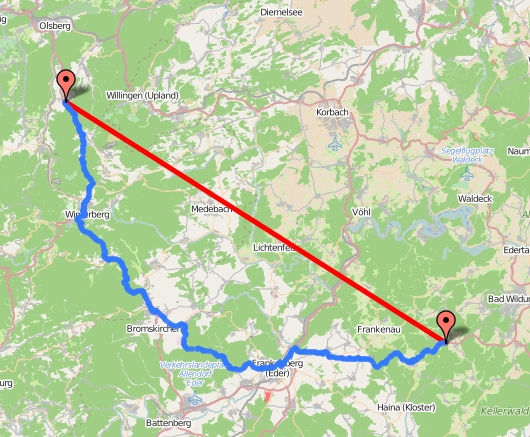

(22.12.2014, 19:42)kumo Wrote: Kurzzeitig ist eine gestrichelte Linie (Luftlinie) sichtbar. Aber keine Route über die Straßen.
Wenn ich Route -> Track -> Route umschalte, dann sehe ich die gestrichelten Linien dauerhaft.
Die gestrichelte Linie ist wie Du richtig erkannt hast, die Luftlinie, die eingezeichnet wird, wenn die Routinginformationen noch heruntergeladen werden müssen.

mit dieser Version erscheint BRouter in den Optionen. Zwei Punkte gesetzt und RouteConverter fing an, eine Menge Daten zu laden. Das dauerte gut vier Minuten, dann wurde eine Route gezeichnet. Allerdings war zusätzlich eine Luftlinienverbindung sichtbar. Diese Luftlinie war auch in den Modi Track und Wegpunktliste sichtbar.
Dann habe ich %USER_PROFILE%\.routeconverter\datasources und USER_PROFILE%\.routeconverter\brouter gelöscht und es danach noch einmal probiert. Erneut gute vier Minuten Ladezeit und danach war die rote Linie verschwunden. Die Luftlinie nur noch im Modus 'Track' angezeigt.

Und währenddessen tauchte unten rechts ab und zu eine Meldung auf? Weißer Text auf blauem Grund
(30.12.2014, 16:27)kumo Wrote: Dann habe ich %USER_PROFILE%\.routeconverter\datasources und USER_PROFILE%\.routeconverter\brouter gelöscht und es danach noch einmal probiert. Erneut gute vier Minuten Ladezeit und danach war die rote Linie verschwunden. Die Luftlinie nur noch im Modus 'Track' angezeigt.
Das hört sich besser an. Könntest Du mir die beiden Positionen bzw. die Routendatei dazu zum Experimentieren schicken?
