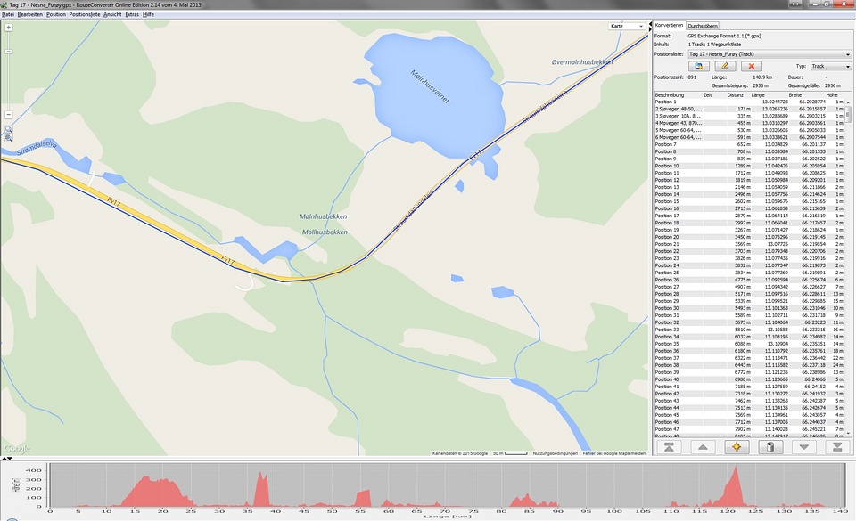

Wenn ich meine Radtouren plane, dann gehe ich immer wie folgt vor:
1) Im ersten Schritt zeichne ich mir einen GPS-Track (eine Positionsliste vom Typ Track).
2) Dann möchte ich in einer separaten Positionslite des Typs Wegpunktliste alle POIs wie Supermärkte, Campingplätze, Banken, Sehenswürdigkeiten usw. eintragen. Um in der Google-Karte nichts zu übersehen, fahre ich dazu mit einer Maßstabseinstellung von 50 m über den zuvor erstellten Track .
.jpg   rc1.jpg (Size: 140.31 KB / Downloads: 870)

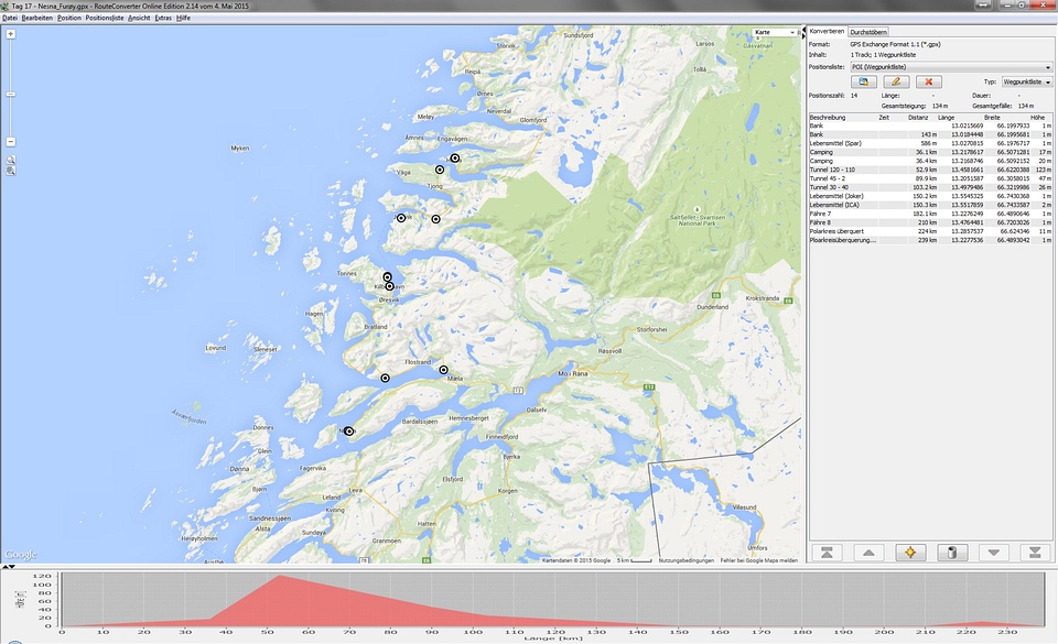

3) Wenn ich dann etwas zum Eintragen entdecke, dann muss ich logischerweise auf die andere Positionsliste umschalten um den Punkt als Wegpunkt anlegen zu können. Dabei bleibt der Kartenabschnitt aber leider nicht auf Zoomstärke 50 m an genau am aktuellen Kartenausschnitt stehen, sondern springt so, dass die komplette Wegpunktliste zu sehen ist (Maßstab 5 km).
.jpg   rc2.jpg (Size: 171.93 KB / Downloads: 887)

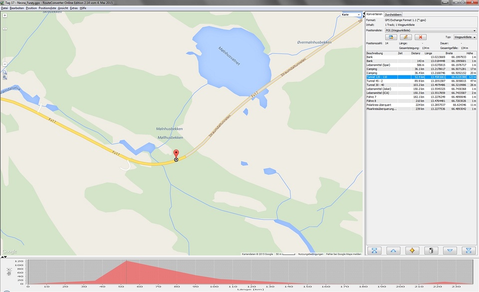

4) Dann habe ich das große Problem bei all den gleich aussehenden Fjorden wieder mühsam dieselbe Stelle (nun mit gewechselter Positionsliste) zu suchen um den Wegpunkt genau an der vorher gefundenen Stelle setzen zu können.
.jpg   rc3.jpg (Size: 104.69 KB / Downloads: 906)

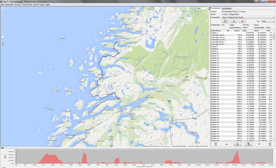

5) Danach muss ich wieder den Track anzeigen lassen, da ich ja sehen muss, wo mein Track und somit meine Fahrtroute weiter geht. Dabei verliere ich wieder die aktuelle Position weil RC wieder komplett auf den ganzen Track als Übersicht rauszoomt und ich muss den aktuellen Kartenausschnitt wieder mühsam ranzoomen.
.jpg   rc4.jpg (Size: 206.07 KB / Downloads: 902)

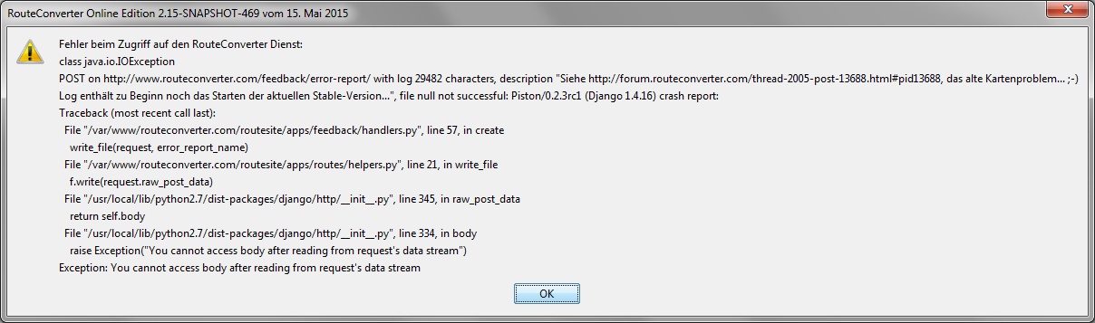

(16.05.2015, 00:19)sh20 Wrote: Wird erledigt...
Konnte leider keinen Fehlerbericht schicken, IOException...da scheint auf deinem Server gerade irgendwas unrund zu laufen...
.jpg   ioe.jpg (Size: 103.69 KB / Downloads: 869)
.txt   log.txt (Size: 11.29 KB / Downloads: 862)
(16.05.2015, 00:32)sh20 Wrote: Konnte leider keinen Fehlerbericht schicken, IOException...da scheint auf deinem Server gerade irgendwas unrund zu laufen...
Danach erscheint bei Dir nichts mehr im Log zur Erzeugung der Karte:
Mai 16, 2015 1:21:41 AM slash.navigation.converter.gui.RouteConverter createMapView
INFORMATION: Before creating map view from slash.navigation.converter.gui.mapview.JavaFXWebViewMapView
Bitte lade die JAR-Version herunter und dann hoffen wir mal, daß dort bei Dir eine Exception auf der Konsole erscheint.
Benutzt Du eigentlich eine Antiviren-Software? Welche?
