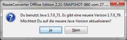

- Meine Java Version wird als veraltet identifiziert und ein Update wird vorgeschlagen.
- Dieses ist leider nicht durchführbar, ich habe mit Oracle keinen Wartungsvertrag abgeschlossen

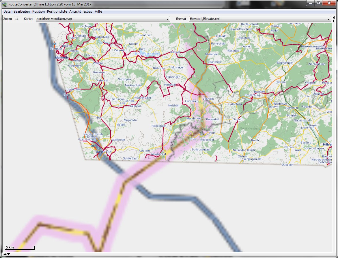

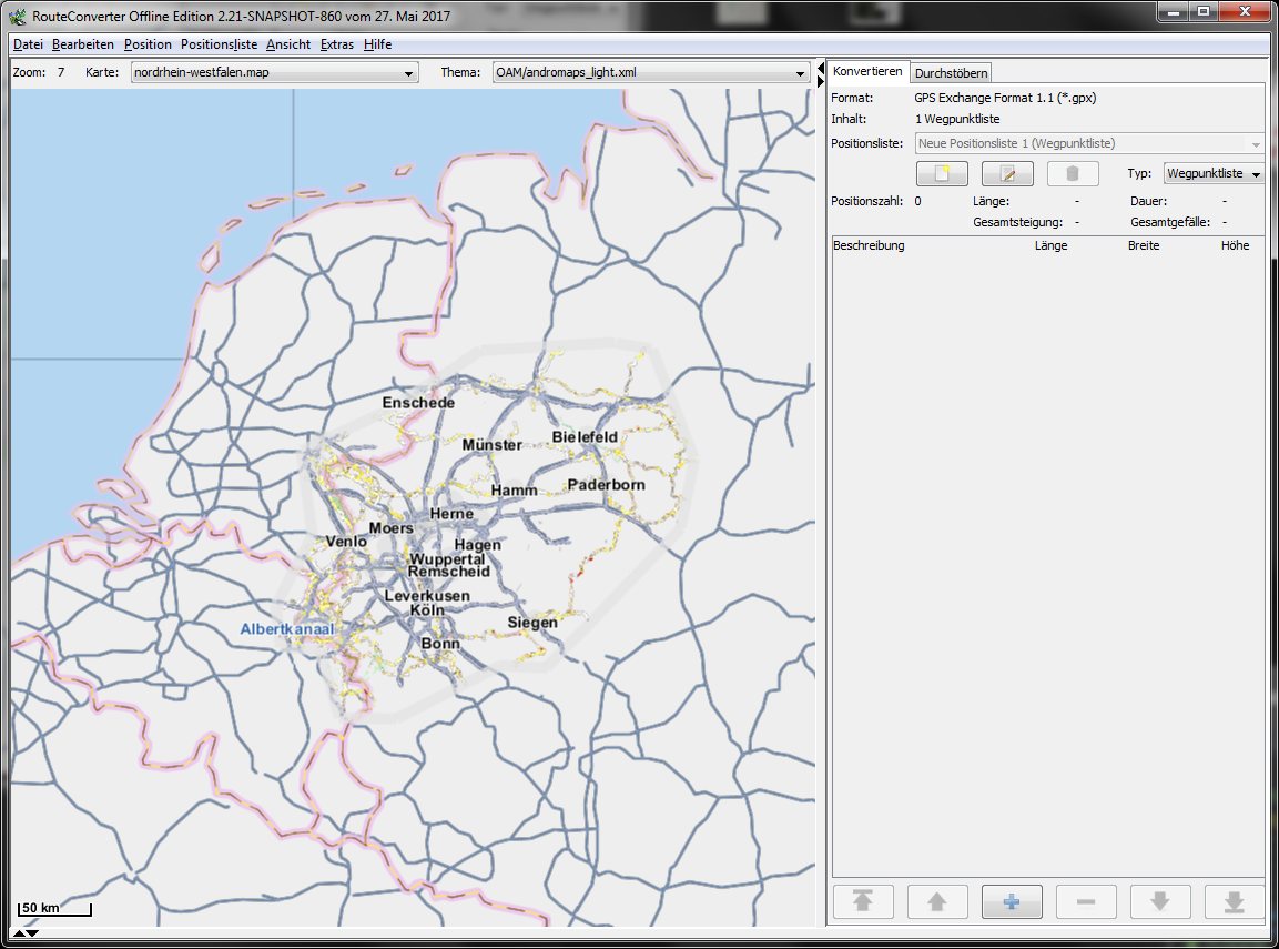

- Beim initialen Aufruf wird in der kleinsten darstellbaren Zoomstufe der zuletzt verwendeten Karte gestartet.
- Einige Karte (im Beispiel Openandrmaps NRW) beinhalten eine grobe Übersichtskarte, die beim Start in kleinster Zoomstufe mit angezeigt wird und permanent beibehalten wird, d.h., bei (teil-)transparenten Themen schimmert sie auch bei größeren Zoomstufen durch - manchmal scharf, manchmal unscharf vergrößert.

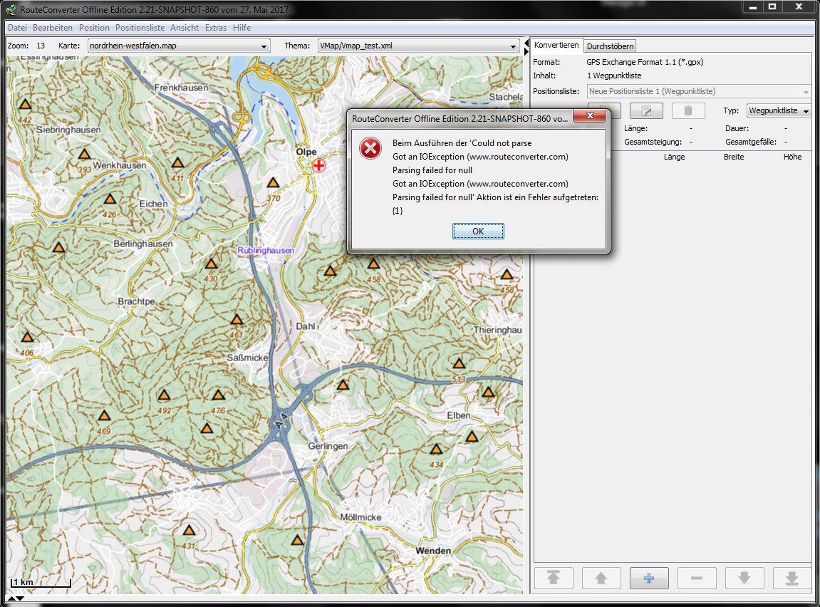

- Ein Aufruf der Hilfe führt zu einer IO exception

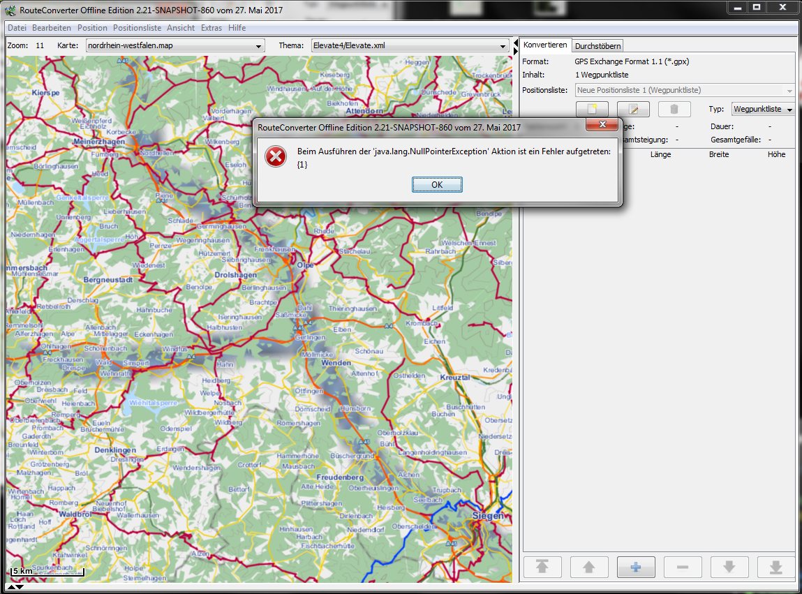

- Ein Aufruf des Menupunktes Extras - Optionen endet in einer abgefangenen NullPointer exception

(19.06.2017, 15:41)bianchifan Wrote: - Meine Java Version wird als veraltet identifiziert und ein Update wird vorgeschlagen.
wie kommst du darauf ?
Auch wenn Java mittlerweile von Oracle gekauft wurde, so kann man es immer noch kostenlos auf der Homepage herunterladen und installieren.
Die aktuelle Version findest du u.a. hier: http://www.oracle.com/technetwork/java/j...33155.html
Den Haken für die Lizenzbedingungen muss man natürlich setzen, aber das kostet kein Geld - nur einen Klick.

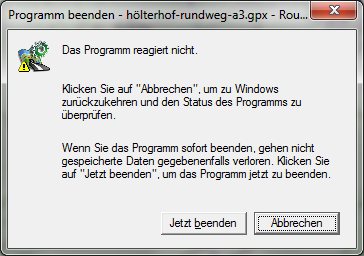

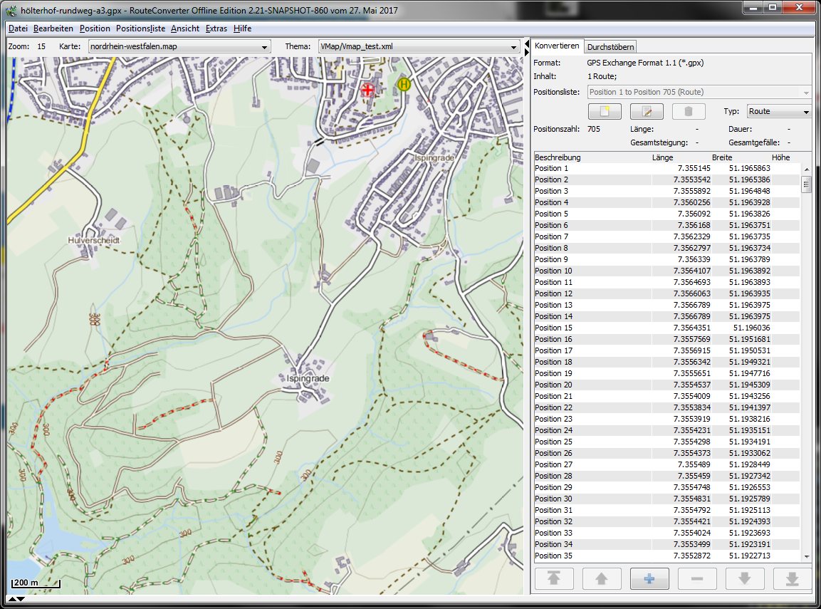

Sowohl Java 7 als auch 8 haben aber Probleme mit der Routenkonvertierung, die im Sommer letzten Jahres noch nicht vorhanden waren.
Eine Route bzw ein Track (gpx, kml, kmz..) lässt sich einwandfrei laden und wird auch brav angezeigt  .
Ein Track lässt sich beliebig oft in eine Wegpunktliste und zurück konvertieren bzw. umgekehrt.
Eine Route lässt sich wahlweise in einen Track oder eine Wegpunktliste konvertieren, aber nur genau ein !mal.
Zwar stürzt das Programm nicht ab, die Route wird danach aber nicht mehr angezeigt.
Andere Routen, Tracks e.t.c lassen sich zwar laden und tauchen auch in der Wegpunktliste auf, werden aber ebenfalls nicht angezeigt!
In einem solchen Zustand lässt sich das Programm nicht mehr beenden, die Java Runtime muss mit einem task manager abgeschossen werden.

(19.06.2017, 15:57)lundefugl Wrote: Auch wenn Java mittlerweile von Oracle gekauft wurde, so kann man es immer noch kostenlos auf der Homepage herunterladen und installieren. Mit den von mir gewählten Sicherheitseinstellungen meiner Firefosversionen (Win7/Ubuntu/ div. Android Versionen pre Lollipop) ist es mir nicht möglich, die vom Routeconverter vorgeschlagene Version 1.7.0_79 herunterzuladen.
Die EINZIGE Version, die für mich als dummem AllerweltsInternetNutzer zum DL verfügbar ist, ist die AKTUELLSTE!
Stand 18.06.2017 war das:
Java 8 Update 131 (64-bit) version: 8.0.1310.11

(19.06.2017, 16:17)bianchifan Wrote: Mit den von mir gewählten Sicherheitseinstellungen meiner Firefosversionen (Win7/Ubuntu/ div. Android Versionen pre Lollipop) ist es mir nicht möglich, die vom Routeconverter vorgeschlagene Version 1.7.0_79 herunterzuladen.
Sorry, das ist ja nun nicht das Problem von RouteConverter
(19.06.2017, 16:17)bianchifan Wrote: Die EINZIGE Version, die für mich als dummem AllerweltsInternetNutzer zum DL verfügbar ist, ist die AKTUELLSTE!
Warum nimmst Du die nicht?

(19.06.2017, 16:07)bianchifan Wrote: Sowohl Java 7 als auch 8 haben aber Probleme mit der Routenkonvertierung, die im Sommer letzten Jahres noch nicht vorhanden waren.
Ich lasse immer alle Tests mit beiden Java-Versionen laufen und habe noch nicht einen Fehlerbericht bekommen, der sich auf eine Java-Version zurückführen läßt.

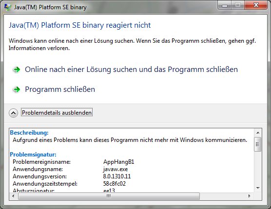

(19.06.2017, 16:07)bianchifan Wrote: In einem solchen Zustand lässt sich das Programm nicht mehr beenden, die Java Runtime muss mit einem task manager abgeschossen werden.
Da ist irgendetwas faul auf Deinem System.
Im Screenshot kann man sehen, dass Java 8 Update 131 benutzt wird und dass Windows AppHangB1 diagnostiziert. Also eine Anwendung, die JVM, holt keine Events mehr vom Betriebssystem ab. Mysteriös.
Hast Du mal Java deinstalliert und neu installiert? Ist das ein Windows 7?

(19.06.2017, 18:42)routeconverter Wrote: Da ist irgendetwas faul auf Deinem System.
Hast Du mal Java deinstalliert und neu installiert? Ist das ein Windows 7? Als dieses Problem zum ersten Mal auftrat hatte ich zunächst Java 6 deinstalliert und anschließend auch Java 7 de- und reinstalliert, ohne Erfolg. Aber nur die JREs, das Java 7 JDK (71) hatte ich nicht angetastet.
Heute morgen habe ich sämtliches Java-Zeuchs deinstalliert und versuche heute abend, ein sauberes Java 7 U80 aufzuziehen.
Ich habe aber leichte Zweifel, denn iirc zeigte die Linux-jar unter Ubuntu Anfang dieses Jahres ähnliche Symptome.

Nichtsdestotrotz bleibt die Java 7 Eigenart mit der residenten Übersicht.
Nur nochmal zur KLarstellung:
Wenn der RC über eine Wegpunktliste , Track e.t.c gestartet wird ODER wenn beim Starten direkt gezoomt wird ODER die zuletzt verwendete Karte keine Übersichtskarte enthielt, tritt dieses Verhalten NICHT auf.
Es tritt nur auf beim parameterlosen initialen Aufruf, wenn der RC in niedrigster Zoomstufe startet und die zuletzt verwendete Karte eine "Übersichtskarte" enthält wie z.B. die Karten von Openandromaps.

Ziemlich sicher ist:

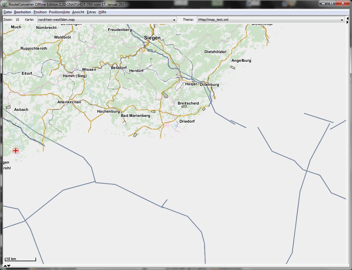

Wenn die Übersicht einmal dargestellt wurde, bleibt sie gecacht.
Bei Themen mit Transparenz (FZK, mein VMap) ist sie anschließend in sämtlichen Zommstufen der zugrundeliegenden Karte sichbar.
Wenn ich nach Kartenwechsel die Zoomstufe auswähle, wo zuvor eine Übersichtskarte generiert wurde, wird genau diese Übersichtskarte von der zuvor verwedneten Karte in den Hintergrund geschoben und bleibt dort auch über alle Zoomstufen bestehen.
Wenn ich den RC mit gecachter Übersichtskarte beende und neu starte, taucht diese Übersicht vom Start weg auf auf und zaubert plötzlich Transparenz in Themen, welche eigentlich nicht transparent sind wie OAM, Tiramisu, Elevate oder auch das Standard-Osmarender
Ich habe mal ein Screenplay gecaptured und in ein Video gestampft (HEVC Codec) incl. zweier Neustarts
