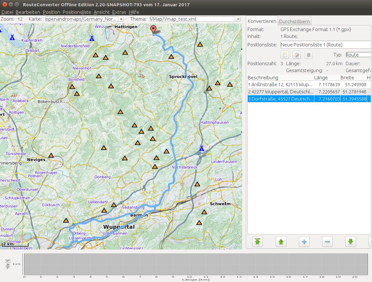

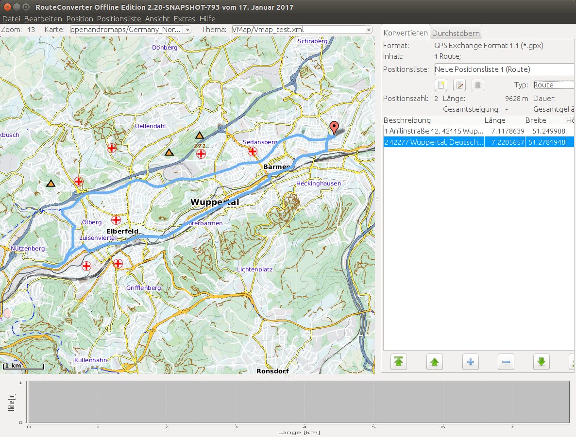

Ich konnte mich nicht mehr erinnern, ob ich den Brouter jemals unter dem RC bewusst genutzt hatte, daher vermisste ich zunächst eine Aufruf-/Startmöglichkeit. Durch Probieren fand ich schließlich heraus, das der Brouter durch eine "Routenkonvertierung" im (bei mir eigentlich permanent ausgeblendeten) seitlichen Wegepunktfenster gestartet wird.
Soweit, sogut.., es mündete bei mir schließlich in folgender Vorgehensweise:
1. Startpunkt anlegen.
2. Erste vermutliche Zwischenstation anlegen.
3. In der Listenauswahl "Route" selektieren.
--> zunächst wird eine gestrichelte Luftlinie sichtbar, die innerhalb von Sekundenbruchteilen durch die ermittlete Route ersetzt wird
4. Bei Anlage weitere Zwischenziele bzw. des Ziels wurde in Sekundenbruchteilen neu geroutet!
Fazit:
- Die RC/Brouter Kombi ist das mit Abstand!! schnellste Routinggeschehen, welhes ich bisher gesehen habe! 50km Routen in deutlich! unter einer Sekunde auf einem alten Dualcore!!!!
Dieselbe Routenanforderung benötigt in einer virtuellen Androidumgebung auf einem hochgetakteten Quadcore ca. 1 Minute!!
Dafür gibt es aber auch eine schöne Punktwolken-Animation zu betrachten
Nachteil des Turbuspeeds bzw. des fehlenden Brouterdialogs ist der Wegfall der Anforderung von Alternativrouten.
Einzige Möglichkeiten für Alternativen ist die Änderung des Profils in den Optionen.
Daher empfahl sich für den RC zunächst eine andere Vorgehensweise als mit LOcus/Oruxmaps:
Ausschließliches Routen von Zwischenstation zu Zwischenstation...
Wenn einem das Ergebnis nicht gefällt, einfach den zuletzt angelegten Punkt löschen und solange einen näher gelegen anlegen, bis die ermittelte Route den persönlichen Vorstellungen entspricht.
Es wäre ja auch zu schön, so hat die Geschichte letztendlich einen große Widerhaken:
Wie bekomme ich die Route exportiert???
Im Wegpunktfenster befinden sich nach wie vor nur die angelegten Zwischenziele/Punkte.
Ich erinnerte mich dunkel..., Zwischenstationen einfügen...
Leider klappt das nur mit genau zwei marlierten Station
Wähle ich mehr als zwei bzw. alle vorhandenen aus werden nur die Zwischenstationen zwischen den ersten beiden Punkten einfügt, danach hagelt es NullPointerExceptions.
Wähle ich zwei benachbarte Punkte aus, werden die fehlenden eingefügt, wähle ich anschließend ein weiteres Paar aus, gibt es eine NPE... keine Daten vorhanden..
Fazit 2:
Für mich persönlich ohne Alternativrouten leider nur bedingt brauchbar, längere Routen müssen aus mehreren Teilrouten zusammenkopiert werden.
Wirklich G E N I A L wäre das Einfügen sämtlicher ermittelter Zwischenstationen zum anschließenden Export, schließlich wird die Route ja komplett angezeigt.
Andere Auffälligkeiten:
Sobald der Brouter aktiviert wurde, wird nur noch der Zielpunkt mit einem Marker versehen, die Marker von Startpunkt und Zwischenzielen verschwinden.

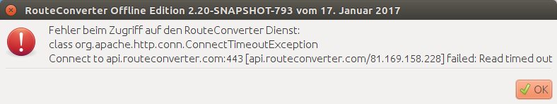

Unter Windows klappte gelegentlich der erstmalige Brouteraufruf nicht: timeout >1 sec.
Beim zweiten Versuch war die Route immer unmittelbar da.
Unter Ubuntugab es eine ähnliche Fehlermeldung.
Kurios, wurde die Route im zweiten Versuchermittelt, blieb sie permanent sichtbar.
Wenn man dann z.B. nachträglich das Profil in den Optionen ändert wird die neu ermittelte Route zusätzlich ins Bild gemalt, auch bei Anlage weiterer Zwischen-/Ziele bleiben die Routen sichtbar.

(11.08.2017, 17:40)bianchifan Wrote: Unter Windows klappte gelegentlich der erstmalige Brouteraufruf nicht: timeout >1 sec.
Ist eine Sekunde zu wenig Timeout für 2 Positionen?

Das teilweise umständliche und zeitraubende Verhalten mit aktiviertem Brouter ist mit der neuen Version wohl hinfällig.
Erfreulich ist ebenfalls, dass ich einige Routen mit mehr als zwei markierten mit Zwischenstationen ergänzen und VOLLSTÄNDIG abspeichern konnte!
Aber leider nur einige.
Und von diesen einigen gab es manchmal Probleme beim Öffnen, wenn sie als "Route" abgespeichert wurden.
Oftmals kam es es aber zu sehr merkwürdigen und nicht nachvollziebaren Ergebnissen, die von mal zu mal differierten.

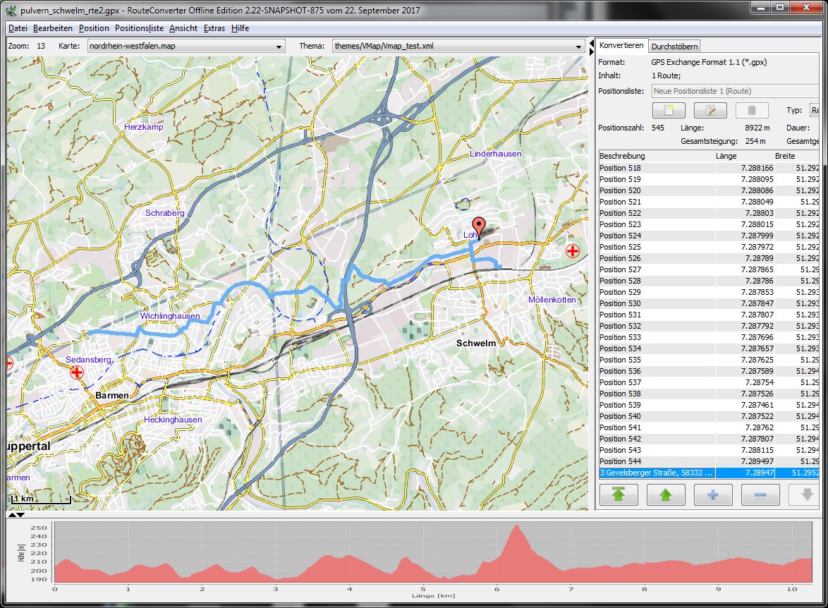

Kurz und gut ein Beispiel, eine Wegpunktsammlung von 5 Punkten, 4 realen Zielen und einem Zwischenziel in der Landschaft bzw. im Busch, um Brouter zur Nutzung eines bestimmten Weges zu "zwingen":
<?xml version="1.0" encoding="UTF-8" standalone="yes"?>
<gpx xmlns:gpxx="http://www.garmin.com/xmlschemas/GpxExtensions/v3" xmlns:gpxtpx="http://www.garmin.com/xmlschemas/TrackPointExtension/v2" xmlns="http://www.topografix.com/GPX/1/1" xmlns:trp="http://www.garmin.com/xmlschemas/TripExtensions/v1" xmlns:xsi="http://www.w3.org/2001/XMLSchema-instance" xmlns:nmea="http://trekbuddy.net/2009/01/gpx/nmea" version="1.1" creator="Generated by Christian Pesch's RouteConverter. See http://www.routeconverter.com">
<metadata>
<name>Neue Positionsliste 1</name>
</metadata>
<wpt lat="51.2809881" lon="7.1948927">
<ele>205.0</ele>
<name>Siedlungsstraße 30, 42281 Wuppertal, Deutschland</name>
</wpt>
<wpt lat="51.290959" lon="7.2594532">
<ele>230.0</ele>
<name>3 Busch 10, 58332 Deutschland</name>
</wpt>
<wpt lat="51.2900197" lon="7.2730144">
<ele>204.0</ele>
<name>Ruhrstraße 47, 58332 Schwelm, Deutschland</name>
</wpt>
<wpt lat="51.2911112" lon="7.294691">
<ele>216.0</ele>
<name>Eisenwerkstraße 73, 58332 Schwelm, Deutschland</name>
</wpt>
<wpt lat="51.2952846" lon="7.28947">
<ele>241.0</ele>
<name>3 Gevelsberger Straße, 58332 Deutschland</name>
</wpt>
</gpx>

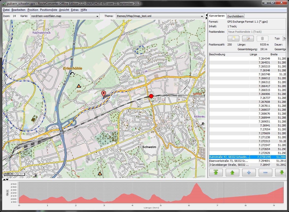

RC gestartet, Wegpunktliste erfasst oder gpx geladen, in Route konvertieren -> Route wird in Sekundenbruchteilen erstellt und gezeichnet! Super bis dahin.
Alle fünf Punkte markiert und Zwischenstationen einfügen -> in den meisten Fällen wird die Route neu gezeichnet (Farbwechsel), der nur indirekt sichtbare Cursor hoppelt den Weg mehrmals hin und her und zu guter letzt werden die Stationen zwischen die ersten drei eingefügt, die restlichen verworfen und die Route zu den letzten beiden erscheint als Strich in der Landschaft, der Cursor/Wegpunktmarkierung wird irgendwo zufällig positioniert, keine Länenangabe in der Positionsliste.
Wenn ich versuche, die Route zurück in eine Liste, in einen Track, eine Route u.s.w, zu konvertieren, geht irgendwann die Routenzeichnung verlustig und der Wegpunkzeiger verharrt auf dem dritten Wegpunkt, bis wohin die Zwischenstationen eingefügt wurden, als Route erscheint nur noch die Strecke von der letzten Zwischenstation, das Programm reagiert im Anschluss nicht mehr und die Java-Engine mus abgeschossen werden.
Auffällig: die Längenangaben in Positionsliste und Höhendiagramm stimmen überein (ca. 9,3 km)
Wenn ich diese teilweise aufgefüllte Positionsliste als "Route" abspeichere und anschließend öffne, ergibt sich meistens gleiches Bild wie oben, zunächst wird die Route komplett dargestellt, dann hoppelt ein unsichtbarer Curser die Route in Teilen hin und her, die ersten drei Stationen werden aufgefüllt, die restlichen zwei bleiben ein Strich in Landschaft, allerdings erscheint kein Cursur/Wegpunktmarker. Erst nach Anklicken eines Punktes.
Kurios:

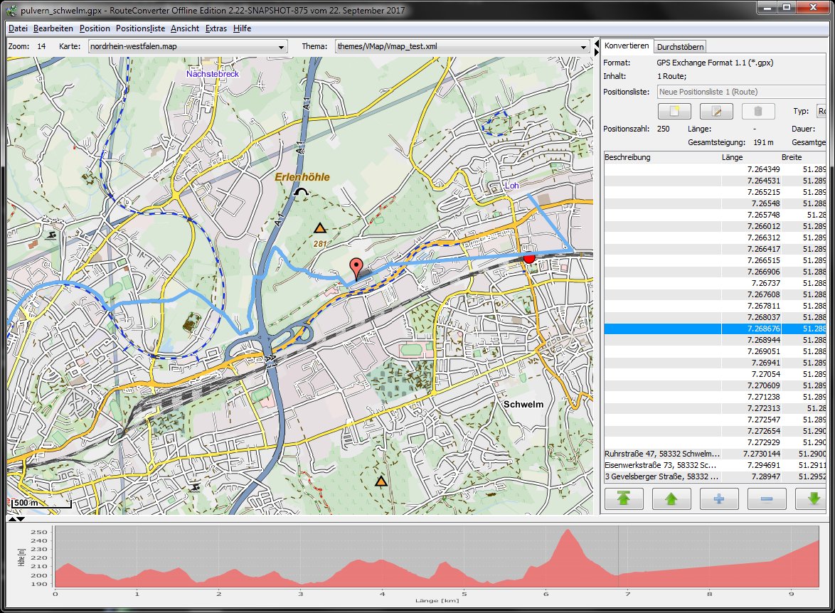

Manchmal werden zusätzliche Wegpunkte eingefügt, erkennbar an der fehlenden Positionsbezeichnung.
Nicht nachvollziehbar, nur sporadisch und immer unterschiedlich...
Irgendwann wird eine solche unvollständig abgespeicherte Route doch tatsächlich komplett aufgefüllt und lässt sich auch so komplett abspeichern, als Liste, als Track als Route.
Als Route gespeichert wird sie beim erneuten Öffnen schlagartig dargestellt und im Anschluss hoppelnd neu gezeichnet, bleibt aber, wie sie ist.
Auffällig: Die Längenangaben differieren!
In der Liste erscheint die Länge bis zum dritten(?) Punkt (ca. 8,9km), im Höhendiagramm die komplette (ca. 10,3 km)

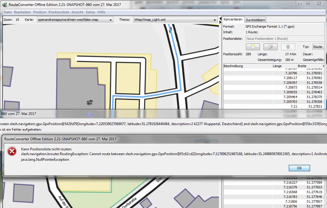

(26.09.2017, 17:14)bianchifan Wrote: Oftmals kam es es aber zu sehr merkwürdigen und nicht nachvollziebaren Ergebnissen, die von mal zu mal differierten.
Nach längerem Debugging lag das an der nicht thread-safen Benutzung von BRouter.
