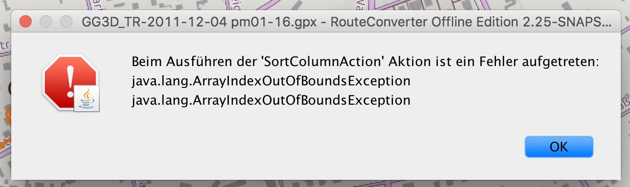

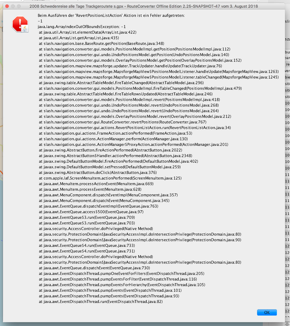

Bei der Gelegenheit: In der Offlineversion (Mac) gibt es lange Fehlermeldungen, die beim "Sortieren der Liste" und beim "Komplett Umkehren" der Listeneinträge aufpoppen. Siehe Screenshot. ich hoffe, das kann behoben werden.

(11.08.2018, 17:19)rneppi Wrote: Bei der Gelegenheit: In der Offlineversion (Mac) gibt es lange Fehlermeldungen, die beim "Sortieren der Liste" und beim "Komplett Umkehren" der Listeneinträge aufpoppen. Siehe Screenshot. ich hoffe, das kann behoben werden.
Ich bekomme das bei mir nicht reproduziert. Wie genau bekommst Du das hin? Bitte schreibe doch mal die Schritte auf, damit ich es nachvollziehen kann.

Die Fehler poppen auf, nachdem ich ins Menü "Positionsliste" gehe und dort "komplett Umkeheren" bzw. "Sortiere nach -> ..." anklicke. Umsortiert wird aber anscheinend doch. Beim 2. Aufruf der Funktion erhielt ich eine wesentlich kürzere Fehlermeldung s.A.

(13.08.2018, 09:43)rneppi Wrote: Die Fehler poppen auf, nachdem ich ins Menü "Positionsliste" gehe und dort "komplett Umkeheren" bzw. "Sortiere nach -> ..." anklicke. Umsortiert wird aber anscheinend doch. Beim 2. Aufruf der Funktion erhielt ich eine wesentlich kürzere Fehlermeldung s.A.
Vielen Dank für den Hinweis, damit habe ich es reproduzieren können. Ich habe gerade eine neue Vorabversion hochgeladen. Bitte teste und berichte.

Habe die Offline-JAR für Mac geladen. Verhalten ist geblieben. Versionsbezeichnung siehe Screenshot.

Also die RouteConverterPrereleaseMacOffline.app.zip enthält die aktuelle Version. Und da kommen die Fehlermeldungen nicht mehr. Danke!
Unter dem Link von RouteConverterPrereleaseMacOffline.jar liegt aber noch die vorhergende Fassung. Die hatte ich probiert.
