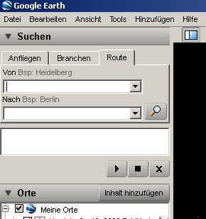

Mit 'Route berechnen lassen' mein ich genau das --> siehe Anhang!!
Wenn ich Start- und Endpunkt eingebe berechnet er mit die Route, nachdem ich auf die Lupe klicke. (wie auch ozboss richtig sagt)
Unterhalb siehst Du vl. noch die Play-Taste, mit der Starte ich den Flug über meine Route.
