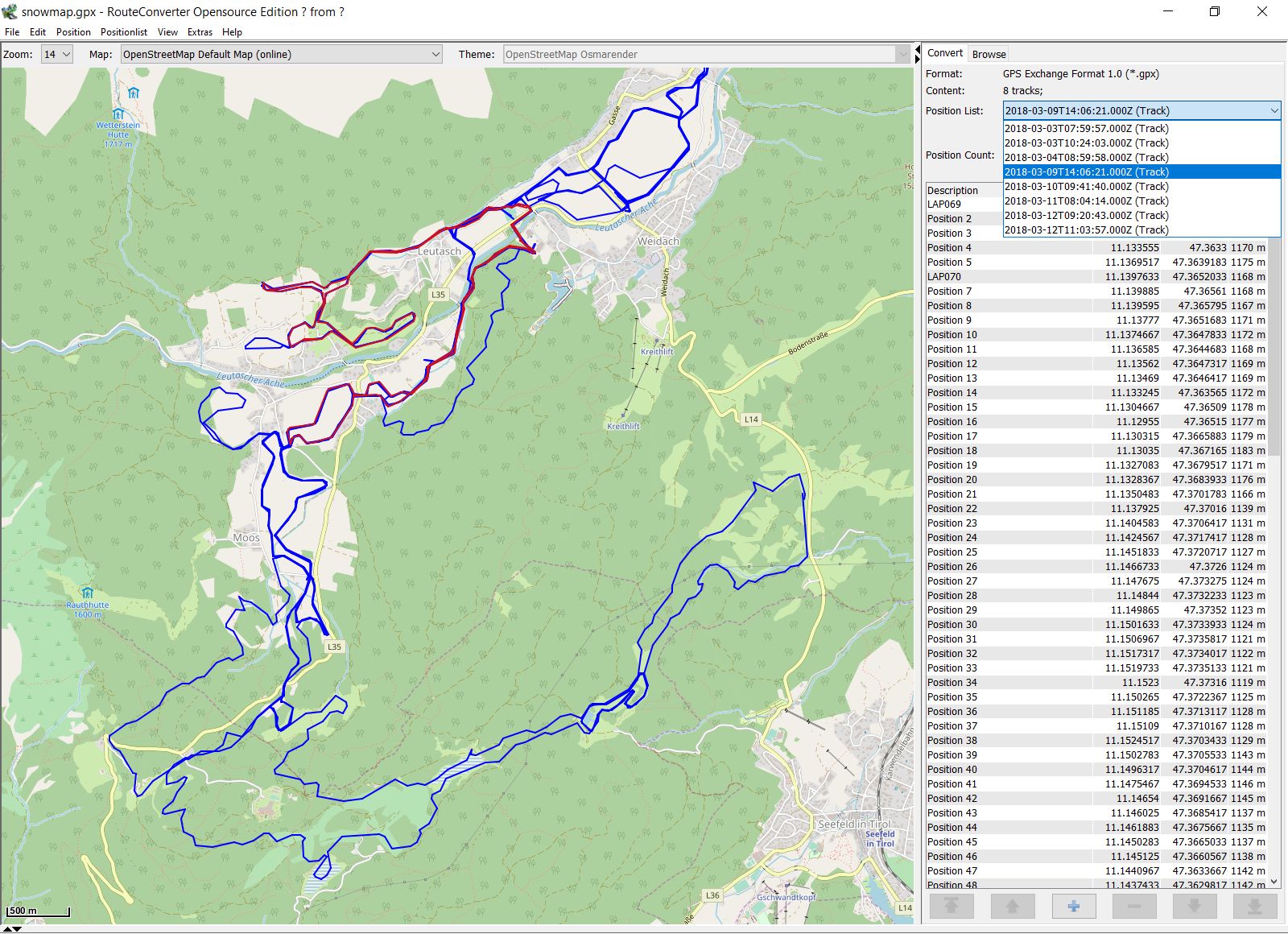

Ich habe bereits einen funktionierenden Prototyp erstellt. Als Illustration wie das am lebenden Objekt aussieht habe ich einen Screenshot angehängt. Es werden alle vorhandenen Tracks blau dargestellt, die selektierte Positionsliste rot. Das funktioniert prinzipiell, allerdings nicht zuverlässig. Die Implementierung funktioniert folgendermaßen:
  • Ich habe mir zunächst mit einem statischen Objekt ('RouteSelectionModel') beholfen, in dem die aktuell selektierte BaseRoute sowie alle existierenden gespeichert sind (nicht schön, aber erstmal egal!)
  • Wenn die comboBoxChoosePositionList in ConverPanel einen stateChange bekommt, das wird dieses RouteSelectionModel aktualisiert. Alle Routen sowie die selektierte Route kommen aus dem formatAndRoutesModel - soweit so gut.
  • Zum eigentlichen Zeichen der Tracks habe ich MapsforgeMapView erweitert.
  • In TrackUpdater.internalAdd() werden alle existierenden Routen gezeichnet - außer der selektierten (das ist ja auch nicht nötig). Das passiert, BEVOR die Positionsliste gezeichnet wird, damit selbige die 'inaktiven' Tracks überlagert. Dazu wird ein neuer GroupLayer eingefügt und je eine Polyline gezeichnet. in internalRemove() werden diese gelöscht, wenn sich die Selektion ändert.
Prinzipiell funktioniert das Ganze, aber nur in 90% aller Fälle. Manchmal kommt diese Logik durcheinander. Das liegt daran, daß der Event zum Neuzeichnen des MapViews manchmal vor der Aktualisierung meines eingefügten RouteSelectionModels passiert - eine klassische Race Condition. Meine Frage Frage wäre nun: wie bekomme ich auf 'richtigem' Wege Änderungen an der Selektion und den vorhandenen Tracks mit?

(27.09.2018, 10:17)fortysixandtwo Wrote: Ich habe bereits einen funktionierenden Prototyp erstellt. Als Illustration wie das am lebenden Objekt aussieht habe ich einen Screenshot angehängt. Es werden alle vorhandenen Tracks blau dargestellt, die selektierte Positionsliste rot. Das funktioniert prinzipiell, allerdings nicht zuverlässig.

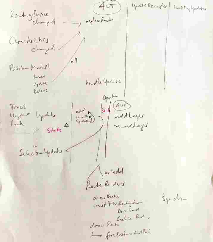

Die naheliegende Baustelle zuerst: das MapsforgeMapView hat ein Threading-Problem und funktioniert schon mit einer Positionsliste nicht zuverlässig oder nicht performant, das ist mein Top-Prio-Thema. Ich glaube, ich habe das Problem jetzt verstanden und denke über eine Lösung nach. Angehängt findest Du den Ablauf, der zum Zeichnen führt ;-)
Solange das nicht zuverlässig funktioniert wirst Du ein Problem haben, die Fehler in Deiner Erweiterung zu identifizieren.
Das größere Baustelle ist m.E. das UI. Hier hat Du einen Weg beschritten, der in den bisherigen Diskussionen hier im Forum nicht vorkam: Man sieht alle Positionslisten, die aktuelle wird farblich hervorgehoben. Finde ich pfiffig, denn bislang scheiterten alle Idee daran, dass RouteConverter eine Positionsliste für die Karte links, das Höhenprofil unten und die Positionsliste rechts als Basis hatte und sich dieses nicht einfach so auf N Positionslisten erweitern läßt.
