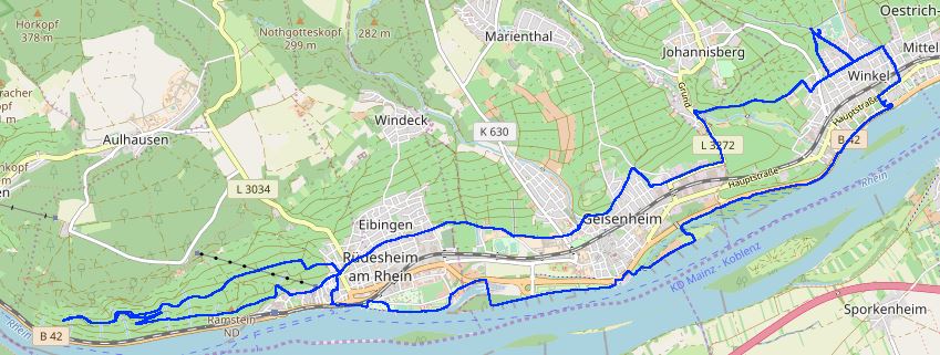

Mit verschieben meine ich nicht - Zeilen in der Tabelle rechts verschieben, sondern auf der Karte eienen oder mehere Punkte mit der Maus "anfassen" und ein Stück in eine Richting zu verschieben.. Da die Ausgedünnten Dateien nicht immer die zweckmäßigne Poi erhalten, muss ich die Route auch in der linienführung überarbeiten.

Wie krum die Roue aussieht, nachdem ich dien Track auf ca 27m ausgedünnt habe, weiss ich selbst.
