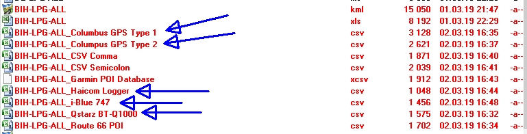

Also ich bin zwar kein RC Spezialist, dein Problem hat mich jedoch interessiert da ich insgesamt 9 verschieden CSV – Exportmöglichkeiten gefunden habe.
Von diesen wird bei 5 Exportmöglichkeiten sehr wohl auf Latitute, Longitut getauscht.
Habe dies mit einer KML-Datei gemacht und bei
Columbus GPS Type 1 und Type 2, Haicom Logger, i-Blue 747 und Qstarz BT-Q1000 werden die Werte umgedreht.
Welcher davon für dich am besten zutrifft musst du dir selber ansehen.
Gruß Siegfried

Vorschlag von ReSiGe: Meinst du ich soll zB. Columbus GPS Type 1 als Datei auswählen oder meinst du ich soll die CSV damit abspeichern?
