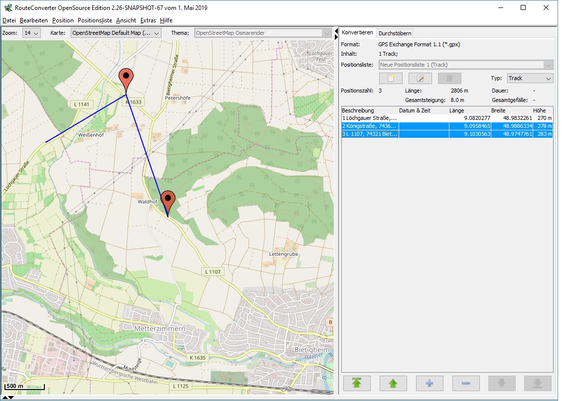

zum vervollständigen von fehlenden Zwischenpositionen in aufgezeichneten Tracks verwende ich gerne die Funktion "Zwischenpositionen einfügen". Allerdings habe ich seit kurzem ein Problem. Egal, welche Wegpunkte ich markiere, eingefügt wird immer zwischen dem 1. und 2. Wegpunkt.
Das lässt sich leicht nachvollziehen:
neue Wegpunktliste, 3 beliebige Wegpunkte einfügen, auf Track umschalten, Wegpunkt 2 und 3 markieren und "Zwischenpositionen einfügen" fügt die fehlenden Punkte zwischen 1 und 2 ein und nicht zwischen 2 und 3.

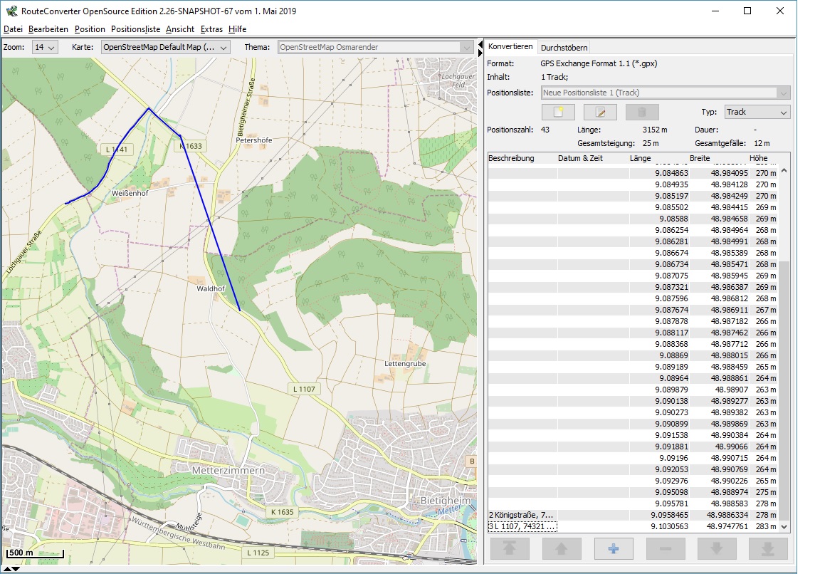

tut mir leid, dass es bei dir nicht klappt, bei mir sieht es so aus: 2 neue Punkte zwischen "Einthal und Kehlheim" so wie vorgesehen eingeführt, Nummerierung passt zwar noch nicht, kann aber über Position, Vervollständigen korrigiert werden.
Mögliche Hilfe wäre: RC ganz oder teilweise löschen und es dann nochmal probieren oder auf einen Ratschlag von Christian warten.
Wilfried
[attachment=2059]
[attachment=2060]

Hallo Wilfried,
vielen Dank, aber ich denke, Du meinst etwas anderes. Ich meine den Menüpunkt "Position" - "Zwischenpositionen einfügen" und dann im neu aufgehenden Fenster "Alle Wegpunkte". Die Punkte, die dann bei mir eingefügt wird, haben keine Nummerierung und auch keine Namen.

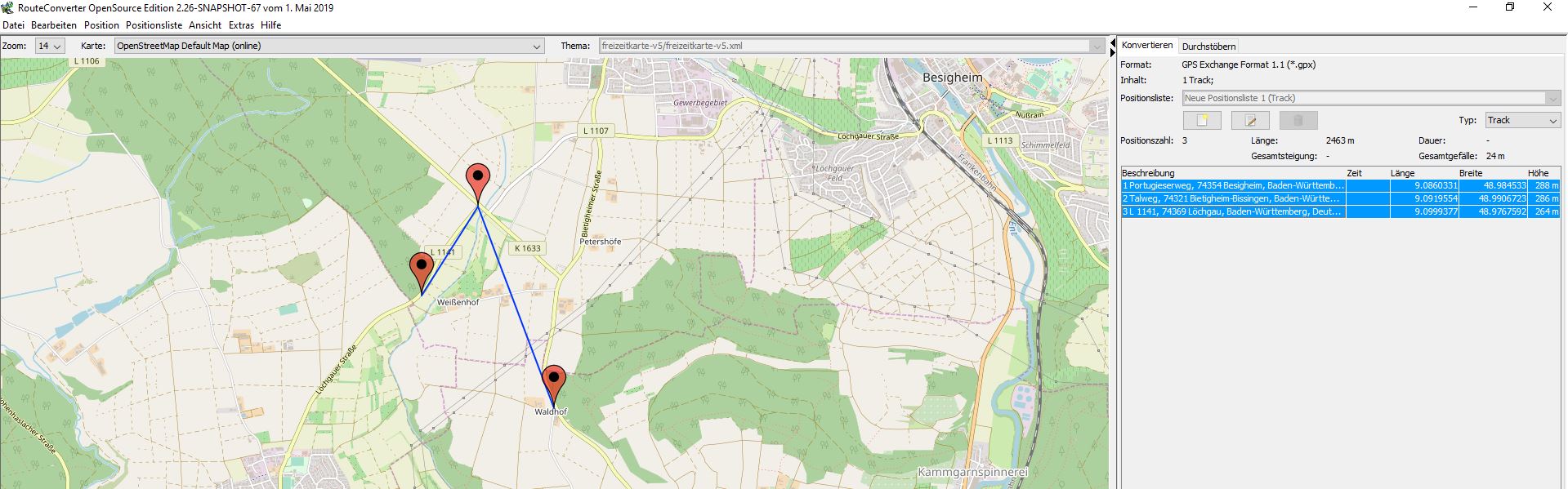

Hallo Rainer,
ich denke, ich habe jetzt dein Problem verstanden und kann dir, ich habe es gerade probiert, diese Lösung vorschlagen - siehe auch die Bilder:
Alle (z.B. 3 Wegpunkte) markieren und Track einschalten
Hinzufügen Zwischenposition ausführen
Vervollständigen ausführen für Addresse, Nummerierung usw.
Ggf dann noch Track in Route und doppelte Position löschen (heir DPA 50m) ausführen
Hilft das?
Gruß Wilfried
[attachment=2062][attachment=2063][attachment=2064]

vielen Dank für Deine Mühe, aber Dein Vorschlag geht an meinem Problem vorbei.
Ich habe aufgezeichnete Tracks von meinen Touren, denen teilweise Zwischenpositionen fehlen, weil man z. B. durch einen Tunnel gefahren ist. Diese Lücke möchte ich füllen und das geht nicht.
Das Problem nachstellen kann man ganz einfach durch die von mir Eingangs erwähnte Vorgehensweise, indem man 3 Wegpunkte erzeugt und dann versucht, NUR die fehlenden Punkte zwischen Wegpunkt 2 und 3 einzufügen. Genau das funktioniert bei mir nicht. Es werden dann Punkte zwischen 1 und 2 eingefügt.
