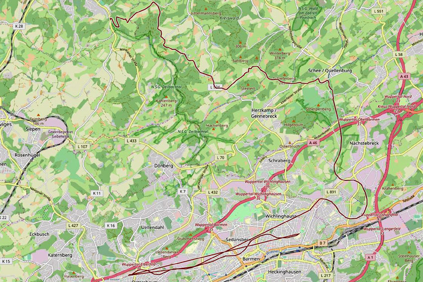

Was mir wirklich Schwierigkeiten macht, versuche ich nochmal genauer zu beschreiben: Ich importiere eine Route, die ich in BaseCamp gezeichnet hatte. Die gezeichneten Wegpunkte werden wie in BaseCamp in der Liste aufgeführt. Sichere ich sie dann im RouteConverter, wird die Route auch in jedem anderen Programm korrekt dargestellt.
Die Wegpunkte aus BaseCamp liegen allerdings nicht genau auf dem Weg. Da fehlt ein geeigneter Zoomfaktor, um sie präzise zu setzen. Verbessere ich das im RouteConverter und verschiebe die Punkte an die richtige Stelle, dann wird es zwar im RouteConverter sauber abgebildet, aber beim erneuten Öffnen in einem anderen Programm ist die Route defekt.
Hierzu habe ich einen Screenshots angehängt. Unten auf dem Bild sieht man das Problem. In diesem Bereich habe ich nicht nur die Position korrigiert, sondern auch Punkte ersetzt und neue Punkte aus einer zweiten Liste in diese hineinkopiert. Auch hier könnte die Ursache liegen. Jetzt springt die Route am Startpunkt ins Nichts, findet einen Weg zurück und führt erst dann über die richtige Strecke. Bei GPSies sieht das anders aus, aber fehlerhaft ist es ebenfalls.
Und das beschränkt sich nicht nur auf diese Datei. Ich habe das mit jeder neuen Route, die ich im RouteConverter bearbeiten will.
