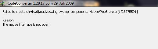

Und: was steht auf der Konsole? Da muß bei der 64 bit Version eine Fehlermeldung stehen.
Siehe Bild.

Klingt logisch. Wird die Java VM eventuell in einem 32 bit-Kompatibilitätsmodus ausgeführt? Oder gar gleich die 32 bit-Version?
(28.07.2009, 23:53)ThomasSc Wrote:
(29.07.2009, 10:05)routeconverter Wrote: Und: was steht auf der Konsole? Da muß bei der 64 bit Version eine Fehlermeldung stehen.
Siehe Bild.
Ich meinte mit Konsole, wenn Du Windows-R, 'cmd' und dann 'java -jar RouteConverterPrereleaseSWT64.jar' tippst. Was steht dann da?
