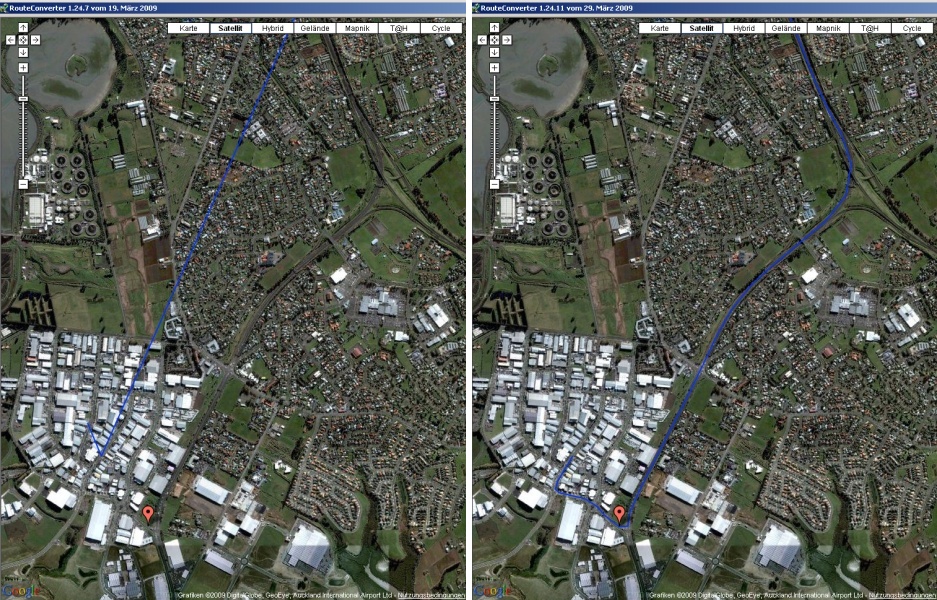

(16.03.2009, 19:01)routeconverter Wrote: Ja. Andererseits gibt der Douglas-Peucker-Algorithmus sehr viele relevante Punkte aus. Sind es zu viele crasht der Browser, sind es zu wenige wird die Darstellung zu unpräzise.
Hallo Michael,
es hat mich einiges Kopfzerbrechen bereitet, aber ich glaube, nun habe ich den Kompromiß zwischen Akkuratheit (die mit 1.23.15 verloren gegangen war) und Stabilität (die dafür kam) gefunden.
Bitte probier mal die aktuelle Vorabversion 1.24.11 aus. Funktioniert für mich ganz gut:
#13
jetzt läufts wieder perfekt Smile
Auch mit einer Datei mit über 52000 Punkte Smile (siehe Anhang)
Besten Dank für deine Hilfe.
Gruss
Michael
