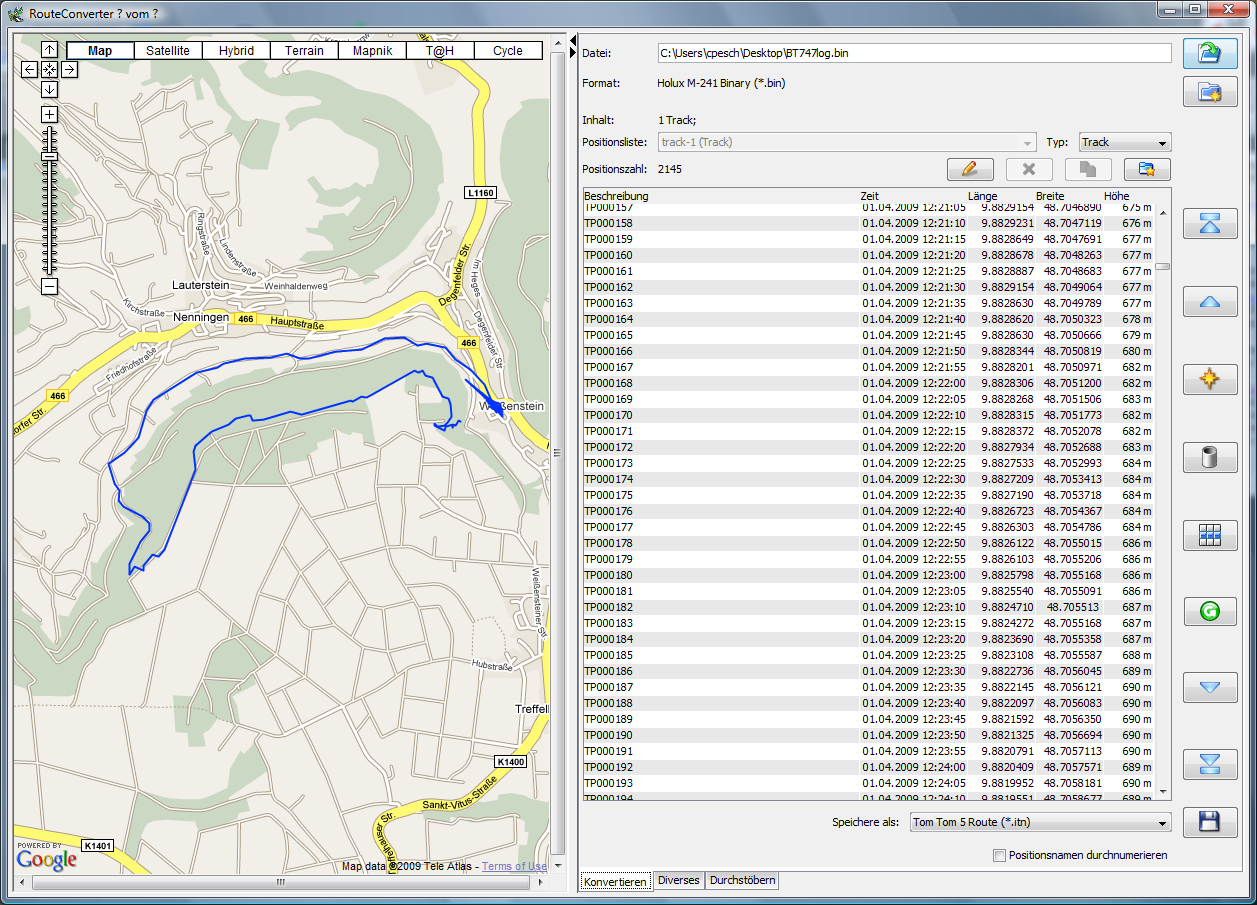

	(03.04.2009, 21:43)famichael Wrote: Holux M-241 (MTK based) Binary File Format (.bin) Hallo Michael, das Format wird nun von der neuesten Vorabversion 1.25.2 unterstützt. Bitte probiers mal aus und berichte. Dein Track sieht damit so aus:
		07.04.2009, 01:10
	(06.04.2009, 20:18)routeconverter Wrote: Bitte probiers mal aus und berichte. Sieht auf den ersten Blick super aus. Manuelle waypoints muss ich noch testen. Jetzt kann ich die originalen .bin Dateien achivieren und wandle nur noch bei Bedarf um. Btw - das auslesen des MTK chipset würde wohl den Rahmen sprengen, oder? Michael
