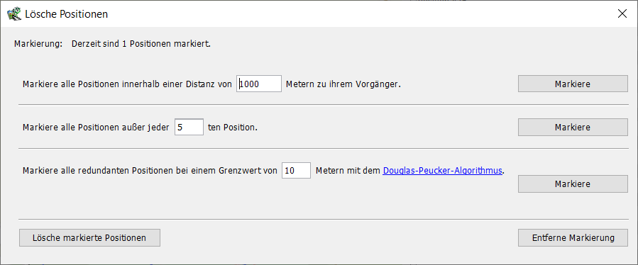

* Lösche doppelte Positionen -> Markiere alle redundanten Positionen bei einem Grenzwert von 10 Metern ... -> Markiere -> Lösche markierte Positionen

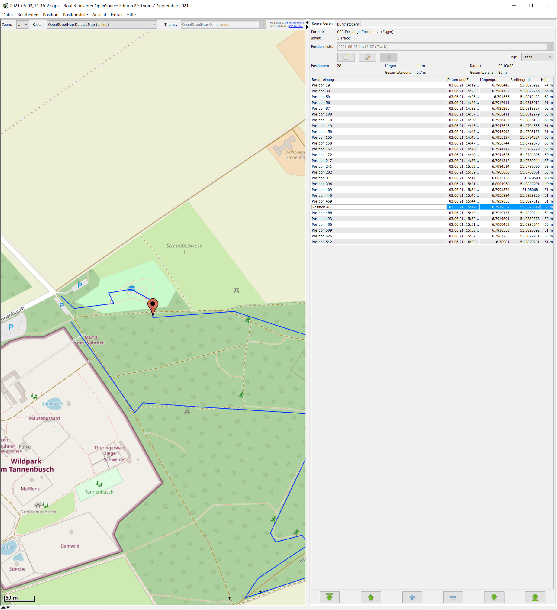

* Glätten des Tracks durch Entfernen der "Ausreißer" -> Das ergibt eine Tracklänge von 44 m wie in folgendem Screenshot zu sehen. Andere Versuche ergaben 78 m und 256 m. Das hängt vermutlich davon ab, welche Punkte ich entferne.

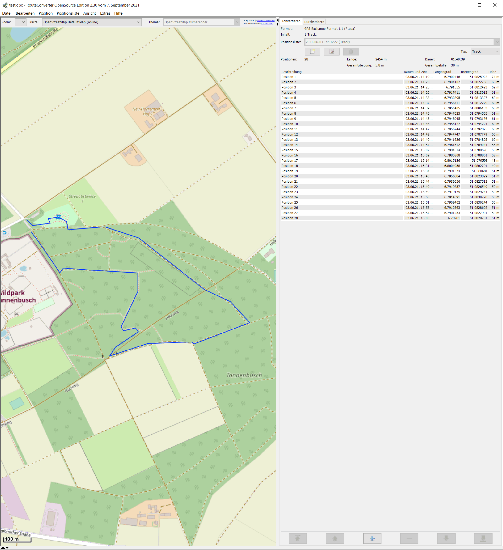

* Speichern des Tracks als test.gpx
* Erneutes Öffnen der gespeicherten test.gpx (Ergebnis ist angehängt) zeigt eine (wahrscheinlich korrekte) Länge von 2454 m.

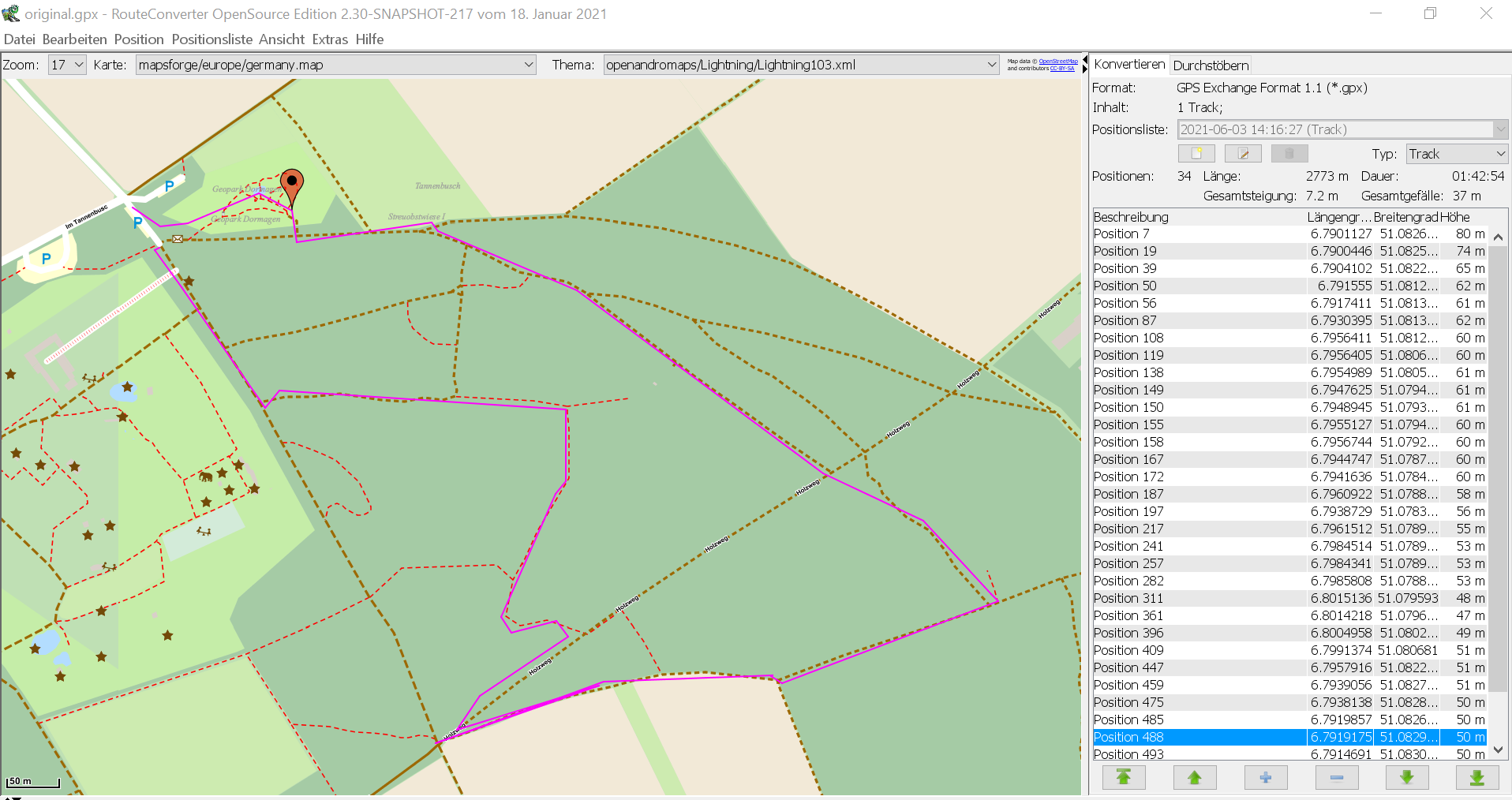

in der von mir verwendeten Version 2.30 Snapshot-217 tritt der Fehler nicht auf.
Die offizielle 2.29 vom November 2020 verhält sich auch noch korrekt.
